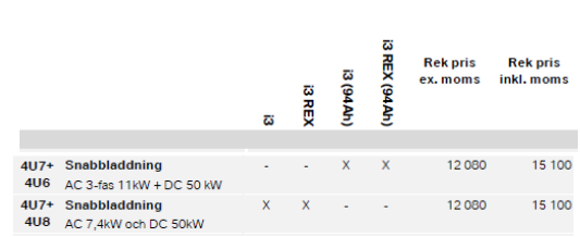

Prislistan är ju lite svår att förstå. Ingår alltså ingen typ av laddning i standardpriset? Man måste antingen betala extra för 7,4 eller 11 kW-laddning och det finns ingen möjlighet att välja antingen det ena eller det andra mellan modellerna. Det ser ut som ett sätt att dölja kostnader som är ska ingå som standard.

Det följde alltså inte med någon sån laddkabel.
Jag tycker fortfarande att det är skumt att man har (den inbyggda) laddaren med som extra tillbehör. Är det nåt som jag inte vet om den här bilen? Ska villigt erkänna att jag inte fördjupat mig i den. Den har väl bara batteri och är ingen hybrid, eller? Så hur skulle man ladda den om man inte har en laddare? I specen på tillbehör står det så här:
Det finns alltså inga alternativ att välja bland, man kan bara välja 7,4 till de mindre modellerna och 11 kW till de större. Alternativen omfattar både AC och DC, så vilken slags laddning finns i grundutförandet?

Är det så att standardutförande på BMW i3 är alltså en 1-fas laddare 3,7 kW och ingen DC-laddning alls?
Sedan går det att köpa till "snabbladdarpaket" och på bilar med stora batteriet är det då 3-fas AC laddning 11 kW och DC-laddning på 50 kW? Det går tydligen även att köpa i3 med det mindre batteriet, då är det 1-fas 7,4 kW laddning vad jag kan se. På Teslaspråk borde det väl heta P22 eller P38 även om BMW gärna marknadsför sina 94 Ah.....
Min vän köpte till kod 4U7 + 4U6 så bilen verkar ha 3-fas AC laddning 11 kW.
BMW kan ju skickat med fel laddbox och fel typ 2 kabel, ska bli intressant att höra vad han får svar av bilförsäljaren idag. Trist med 3-fas laddning och endast 1-fas kabel annars.

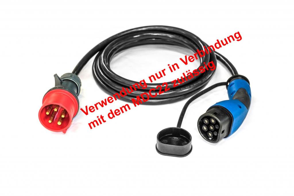

Rent tekniskt skulle de ju gå att använda denna sladd, men det är väldigt riskabelt. Äldre 3-fas uttag saknar ofta skydd med jordfelsbrytare, och spänning ligger på laddkontakten hela tiden.
En stressig morgon kanske sladden inte hängs upp riktigt och små barn kan börja leka med 400 volt utan petskydd...
Dessutom saknas ju övervakning och skydd av laddningen. Som 12man skriver kommer detta troligen förbjudas även i Sverige på grund av riskerna.

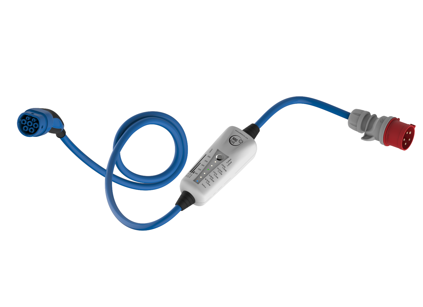

Lite säkrare är ju detta isåfall:

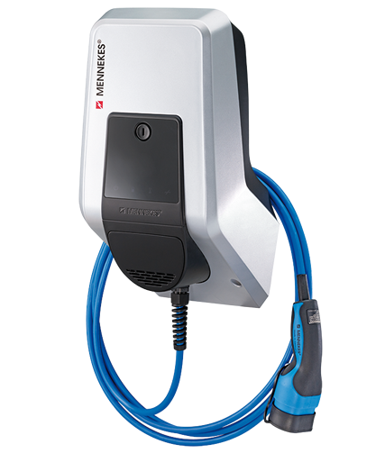

En snygg box är ju bästa lösningen förstås, vissa fabrikat har inbyggt belastningsvakt också:

Re: Nyköpt - BMW i3 MY 2017 med stora batteriet laddning?
Varför är den första osäkrare än den andra? Det framgår ju inte vad det är för modeller, men min gissning är att i den första sitter elektroniken vid typ-2-kontakten, och i den andra sitter en som en klump på sladden.
Tror att du inte får ha mer än 30cm strömförande sladd. På den översta bilden är sladden strömförande ända fram till typ 2 handsken och det är farligt eftersom elbilar är särskilt kända för köra över sina kablar.
Inlägg: 11222
Japp, all elektronik som sitter i klumpen på den ena sitter i handtaget på den andra. Men den senare har då frångått en standard som är formulerad där det ska sitta i en klump c:a 50 cm från uttaget, uttaget som inte får sitta får lågt, så att elektronikklumpen inte kan hamna i blötan på marken.
Å andra sidan har den med klumpen ett fel, och det är att den i de fall det är en schuko som oftast sitter insatt rakt in i ett vägguttag så tynger klumpen och böjer sladden och där är ett slitage som kan ge problem i framtiden. Har sett "stödkragar" att trä på sladden för att ge en bättre kurva på den. Och vissa publika laddare har en "hylla" att lägga klumpen på så att sladden inte ska belastas.
En annan sak med en wallbox är att den oftast innehåller en jordfelsbrytare. Men det är ju självklart att man har en jordfelsbrytare på ett 400 V uttag man har utomhus!
Sen undrar jag om inte det är så att ingen av varianterna är spänningssatta i själva siften innan de sitter i en bil och kommit överens med den om att leverera ström. Det är det som är en av grejerna med att ha elektroniken i klumpen, att efter den så är det ingen spänning sladden om den inte är inkopplad. Ingen kan hända. Så i det avseendet är även den med elektroniken i handtaget lika säker för barn.
