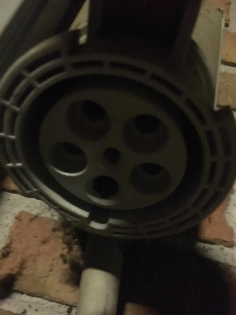

Sambon är i Silkeborg på Skandic som lovat att dom har 5 parkeringsplatser för elbilar. När hon kommer dit vet ingen vad hon talar om men efter lite luskande hittar dom fem parkeringar bakom hotellet men bara en kontakt. En kontakt som jag inte vet vad det är? (Bifogar bild.) Än mindre förberedd på. Någon som vet vad det är? Någon chans att någon vet var man laddar i Silkeborg eller Herning med bra kapacitet?

Det ser ut som trefas av något slag. Passar inte den röda trefasadaptern där?

Det liknar en vanlig 3-faskontakt. Kan visserligen vara både 16A och 32A, svårt att avgöra storleken. Följer bara med 16A adapter till UMCn.

Ja. Jag håller med om att det ser ut som 3-fas men den passar inte.

Tack för alla svar. Verkar som det är 32A. Pust. Får söka en Biltema liknande butik som har en omvandlare.

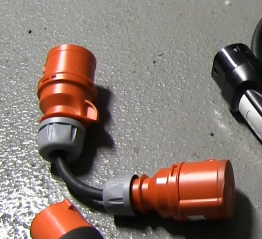

Detta har diskuterats massor men jag står fast vid att en enkel kabel och inget "skåp" behövs för 32A till 16A när man laddar en tesla. Den här killen bygger egna kablar:

Det finns väl ingen som motsäger att det räcker med en enkel kabel för 32A->16A? Vill du dock ta ut mer än 16A så krävs box istället för att kopplar in UMC:n på 16A.apkungen skrev:Detta har diskuterats massor men jag står fast vid att en enkel kabel och inget "skåp" behövs för 32A till 16A när man laddar en tesla.

Folk brukar säga att det är farligt att koppla in till 16A till ett uttag med 32A säkring...

Ja problemet är ju att om du får fel på utrustningen och en kortslutning så brinner prylarna som är för 16A eftersom säkringar inte slår av förrän vid 32A.apkungen skrev:Folk brukar säga att det är farligt att koppla in till 16A till ett uttag med 32A säkring...
Tror du skulle få problem med försäkrings bolag vid skada tex.. . Men visst så läge allt funkar så är de ju lugnt...

chaffis75 skrev:Ja problemet är ju att om du får fel på utrustningen och en kortslutning så brinner prylarna som är för 16A eftersom säkringar inte slår av förrän vid 32A.apkungen skrev:Folk brukar säga att det är farligt att koppla in till 16A till ett uttag med 32A säkring...
Jag tänkte likadant från början...Att en sådan adapter skall säkras!
Men det blir inte riktigt rätt tankesätt har jag konstaterat...
Om du kopplar in en 60W lampa i ditt vanliga uttag (eller 10 st för den delen) och det blir fel på den...bör du då säkra ner från 10A eller ha något emellan med säkring?
Blir det kortis så kommer lampan dra mer än 10A ändå...likadant med Teslan, blir det kortis kommer den dra mer än 32A...
Jag utgår också från att Teslan, eller UMCn har någon sorts failsafe/säkring eller liknande...
Självklart så är jag ändå försiktig om jag skulle använda en 32-16A sladd...men borde inte vara något problem..

Jag har en sådan, fungerar utmärkt.

Då borde det vara farligt att koppla in en 900W micro i en Schuko säkrad till 13A också... Micron skulle ju kunna dra 3kW innan säkringen går...apkungen skrev:Folk brukar säga att det är farligt att koppla in till 16A till ett uttag med 32A säkring...

vet inte om det skrivits förut, men säkringarna är inte till för att skydda "apparaten" utan är till för att skydda anläggningen mot brand etc.

Låter logiskt och isf bör det eg vara OK med en sån där direktövergång utan säkringar i eg... Och förklarar ju oxo hur det kan vara OK med exemplen med micron osv12man skrev:vet inte om det skrivits förut, men säkringarna är inte till för att skydda "apparaten" utan är till för att skydda anläggningen mot brand etc.

Ja du har nog rätt i sak dock så skulle jag fortfarande kunna tänka mig att försäkringsbolaget kan reagera för jag tror inte man får göra så enligt reglerna för du hade säkert adaptern funnits till salu i vanliga butiker... Kanske finns någon här som känner till reglerna som kan kommentera?Jocce skrev:chaffis75 skrev:Ja problemet är ju att om du får fel på utrustningen och en kortslutning så brinner prylarna som är för 16A eftersom säkringar inte slår av förrän vid 32A.apkungen skrev:Folk brukar säga att det är farligt att koppla in till 16A till ett uttag med 32A säkring...

Jag TROR att det är så att det MÅSTE vara en säkring där emellan, men som sagt, exemplet med Micron, eller lamporna blir samma sak.chaffis75 skrev:Ja du har nog rätt i sak dock så skulle jag fortfarande kunna tänka mig att försäkringsbolaget kan reagera för jag tror inte man får göra så enligt reglerna för du hade säkert adaptern funnits till salu i vanliga butiker... Kanske finns någon här som känner till reglerna som kan kommentera?

undrar om det är den engelska smittan med säkring i varenda apparatsladd som har påverkat tänket,
men följande finns till salu i en tysk varuhuskedja
http://www.hornbach.de/shop/CEE-Adapter ... tikel.html
dessutom till ett högst rimligt pris, borde alltså inte vara olagligt
allt enligt vad jag tror mig veta om el,
sen att kunder är beredda att betala extra för övergångar som har säkringar det är en helt annan sak
