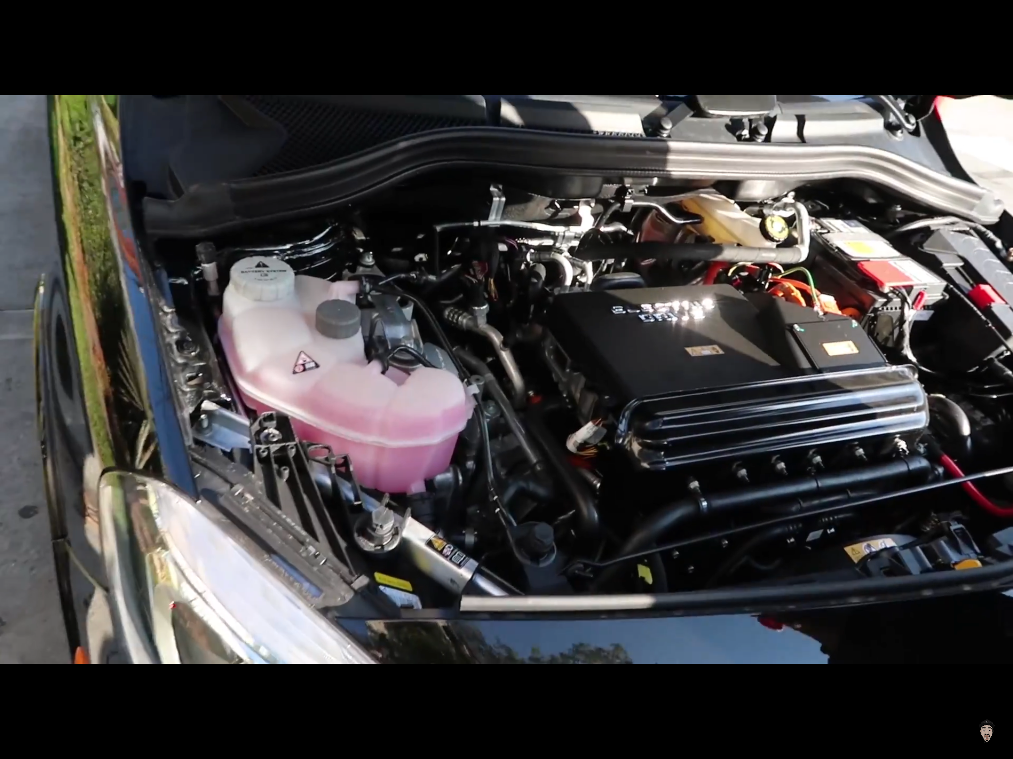

Youtubern Salomondrin har ju en del ekslusiva bilar, men så är han generellt intresserad i elbilar också, har bl.a en Model X. Kul när han skulle testa MB B-klass electric och lyfter på huven. Han förväntar en frunk och tjoar till när det är lika fullt som i en fossilbil :D
