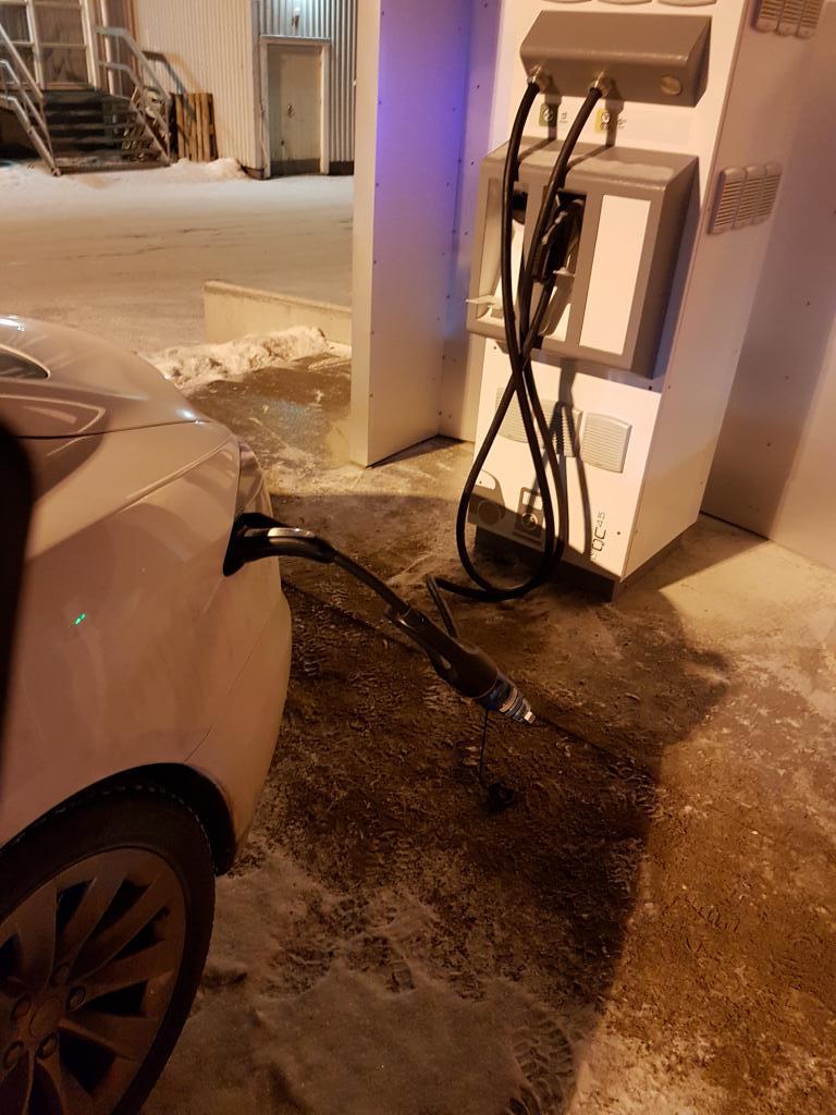

Uppresa
- Gävle fullt efter ca 40 min
- för hög fart till järvsö. 5h laddning
- ca 40 kWh effekt i Sveg. 50%. Chademoadapter fungerar. Köper träskor Statoil. Får låna mv uttag. Nödalternativ om chadb kö! 50 min sedan fullt.
Når fram m 38%. Behöver 110% järvsö->Sveg när -15!
FANTASTISKT ATT DET FUNGERAR!
PLAN hem. Minska säkerhetsmarginal.
SVEG FULLT 40 min
Järvsö DUTT 1h 16/3
Gävle 20min
Summa 1h långsammare än dieselbil! Helt ok!
