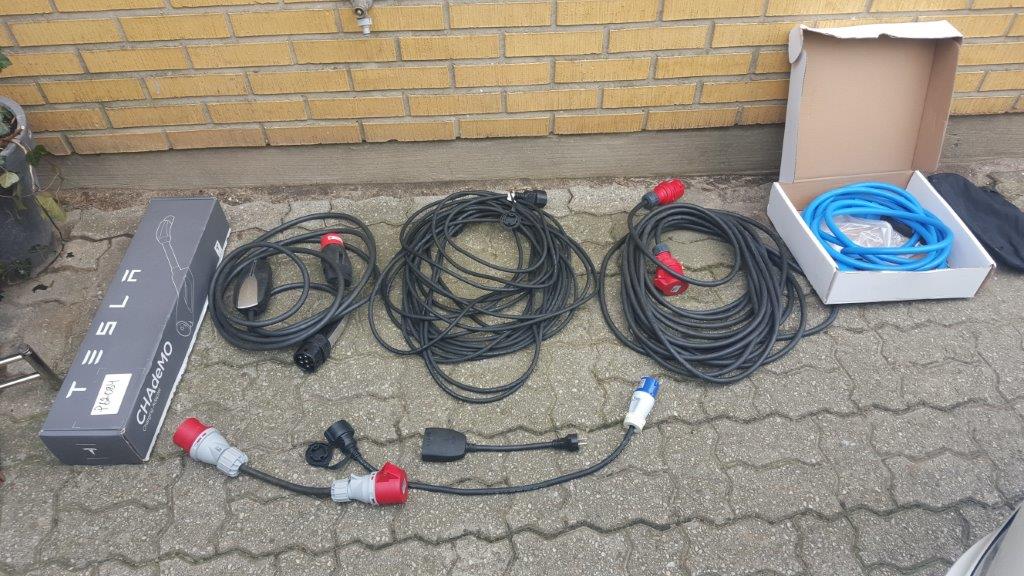

Jag har följande:
Teslas orginal
Type2-Type2 som klarar 22kw 3fas
CHAdeMO
220V 25 meter
400 volt 20 meter
400 volt 16 till 32 amp (0,5m)
+ den blåa (husvagnskoppling) till 220 volt (0,5m)
Kan rekommendera förlängningssladd model lång då man inte alltid kommer åt samt laddplatserna och att det i EU kan vara bra med en egen 220 volt då piggen kan vara felvänd.

Alla är standard kablar som jag köpt på Bauhaus, Biltema mm förutom 400 volt 16 till 32 Amp som jag fått tillverkad.

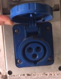

En Bild på kontakt i italien jag fick skickat till mig från ett hotell. Är det denna man använder husvagnskontakten till? Nån form av enfaskontakt blå?
Model 75 S grå 2016 (såld)
Model S LR raven 2019
Inlägg: 19973
Re: Laddkablar, hur många behöver man?
Meh det är ju en sån här ju :o
