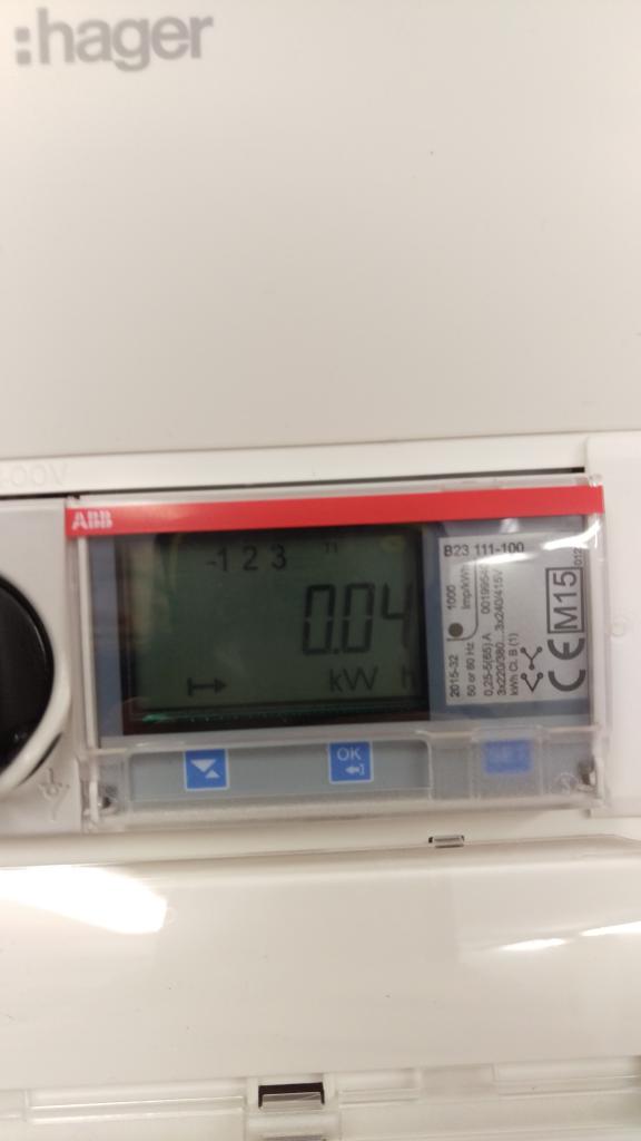

Fick min Wall connector inkopplad idag. Vi kopplade även en elmätare till den så man har lite humm om vad bilen drar i sig för mängd. Har inte laddat något ännu (har inte fått bilen än) och redan efter ett par timmar visar elmätaren 2kw/h. Hur mycket drar elektroniken och diverse prylar i wc'n när man ej har kopplat något till den?
Tur att man även har brytare till den så man kan slå av den när man inte använder den.

2kW låter extremt mycket... Det är ju som att ha ett litet element igång hela tiden. Wall Connectorn skulle vara kanske 50-60 grader med tanke på storleken om det vore korrekt.Lophornis skrev:Fick min Wall connector inkopplad idag. Vi kopplade även en elmätare till den så man har lite humm om vad bilen drar i sig för mängd. Har inte laddat något ännu (har inte fått bilen än) och redan efter ett par timmar visar elmätaren 2kw/h. Hur mycket drar elektroniken och diverse prylar i wc'n när man ej har kopplat något till den?

2 kWh antar jag? Ett par timmar som två timmar? Alltså skulle den dra 1 kW, vilket verkar orimligt mycket.Svenssons skrev:2kW låter extremt mycket... Det är ju som att ha ett litet element igång hela tiden. Wall Connectorn skulle vara kanske 50-60 grader med tanke på storleken om det vore korrekt.Lophornis skrev:Fick min Wall connector inkopplad idag. Vi kopplade även en elmätare till den så man har lite humm om vad bilen drar i sig för mängd. Har inte laddat något ännu (har inte fått bilen än) och redan efter ett par timmar visar elmätaren 2kw/h. Hur mycket drar elektroniken och diverse prylar i wc'n när man ej har kopplat något till den?

Kl 11:50 slog vi på strömmen och kl 18:26 så står det 2kwh på elmätaren som är kopplad till wc'n. Har inte haft något inkopplat.

C:a 300 W i viloläge är rätt mycket det också. Det är 2,0 kWh, eller visar den bara hela kWh så att det i princip kan vara mellan 1 och 3 kWh?

Det brukar vara en liten lysdiod som blinkar på elmätaren, och info bredvid om hur mkt ström som gått åt för varje blink. Då kan man snabbt räkna ut vad den drar i detta nu, utan något inkoppat.
Tror vissa modernare elmätare kan ställas till att visa momentant effekt också.

Ja nu är man hemma och kan själv kolla mätaren (det var frugan som läste förut). Det var en decimal som missades. 00:35 så står det 0.04 kWh. Puh nu kan man sova lungt.

Lophornis skrev:Ja nu är man hemma och kan själv kolla mätaren (det var frugan som läste förut). Det var en decimal som missades. 00:35 så står det 0.04 kWh. Puh nu kan man sova lungt.
Jag var oxo på väg att skriva att den borde ha blivit rejält varm med dom andra siffrorna och det skulle man då lätt kunna känna med handen på den osv...
