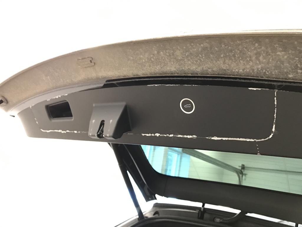

Saltbeläggningar innanför tätning, verkar komma inifrån. Någon annan med samma problem?

Jag hade vatten inne i dörren och det berodde på dålig tätning av glaset i bakluckan. Ordnades av SC.
Dörr == baklucka?

Så mycket salt kommer ju knappast genom regnvatten. Verkar som det är saltvatten från vägen som ryker upp bakom bilen och kommer in på nåt sätt? Ser inte bra ut iaf :(

Själv har jag fukt i bakljusen...Kan detta skada bilens batteri???? Ont om srrviceplatser i Spanien.
Regnvatten har inte salt, i alla fall där jag bor. Självklar är det från vägsalt/vatten, men hur fan kommer det dit. Med mitt måndagsexemplar så kan det nog finnas saltvatten där från fabriken.
Jag bor nära havet och här är det en del salt i regnet speciellt när vinden trycker in från väst, men inte de mängderna.

Tesla tycker inte detta ser rätt ut, så jag får lämna in den på service för 10:e gången :) Snart kanske min bil är i nyskick.
