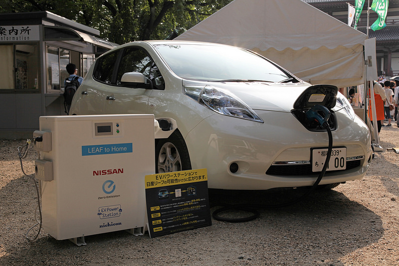

Nissan säljer elektrisk reservdunk! Fast egentligen för att tömma ur batteriet till bostaden, men det borde väl gå att vända den åt andra hållet?
Annars får det väl bli denna med akrylatbensin i tanken:
