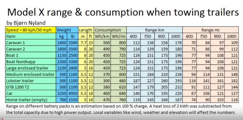

Detta klipp av Tesla Brörn startar med en bra tabell over förbrukning.

För de som inte orkar titta på Björn Nylands så har jag klippt ut tabellen.
