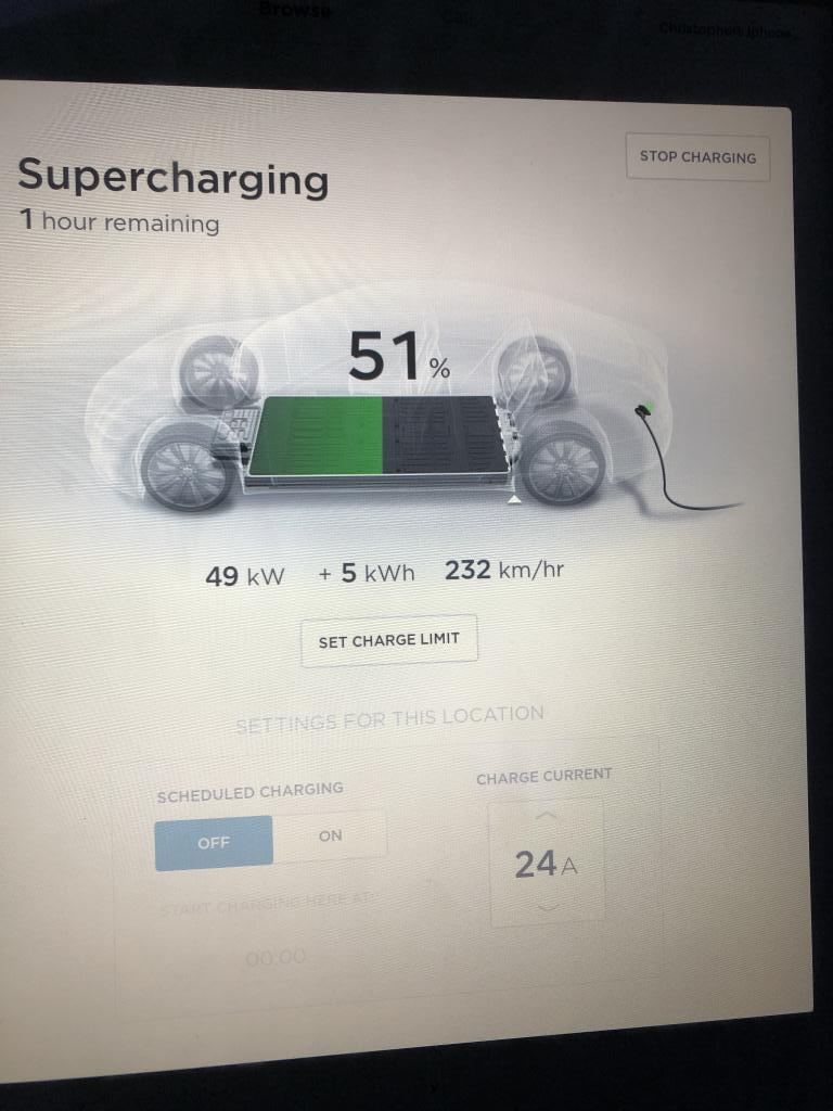

Har varit i Skellefteå en vecka, denna fantastiska stad :D Jag noterade att när jag använde SuC (är det så ni förkortar Super charger?) så oavsett vid vilken jag stod så laddade den inte några 50kWh utan snarare 30-35 under hela processen. Någon som stått där och håller med?

Kallt batteri? Eller kanske för mycket laddning kvar? Och vad menar du med 50kWh?
Du får max runt 115kW vid Supercharger under optimala förhållanden, dvs batteriet är varmt och laddnivån ligger under 40-50%.
Jag menar 50 kW och batteriet var inte kallt, Ö-vik hade jag samma förhållande och där funkade det "som vanligt" när jag laddade....

Och ingen som laddade på andra stolpen på samma laddare?

Jag har vid flera tillfällen märkt att jag får bara runt 35 kW nu på vintern, så det måste ha med kylan att köra.

Kan knappas vara så att det har varit många som laddar så att man måste dela på strömmen. Den står helt tom 99% av tiden.
Är större chans att vinna en miljonvinst på Triss än att man får dela stolpe på Skellefteå Supercharger.
Däremot kanske den är dåligt underhållen då den används så lite.

Jag laddade i Skellefteå på kvällen den 16 februari och fick ca 90 kW. Helt okej alltså.

Kallt batteri kan ge intressanta bottennoteringar. Laddade i Bremen en morgon förra veckan, kring nollan ute, efter att kört från hotell vi övernattat på 4 km därifrån. Bilen stått ute hela natten, hade ca 90 km kvar i laddning. Fick 9-10 kW att att börja med :shock: trodde verkligen det var fel på laddaren.... Sedan kröp det sakta uppåt men kom nog inte till mer än 40 kW eller så.
Så ett tips vid långkörning i kyla; Måste du ladda med SuC för att destinationsladdning över natten saknas, se till att ladda när batteriet är varmt på kvällen i.st.f. ladda iskallt batteri på morgonen.

Jag gjorde precis det när vi kom fram till Ske-å, just med tanke på värmen i batteriet, men det var ingen vidare superfart på laddningen, men det kanske inte ärl något fel. Jag konstaterade bara att den inte alls hade samma fart som tidigare laddning jag gjorde strax innan i Ö-vik.

Laddar nu i Skellefteå, 88kw och 390km/h
-10C ute! Så helt okey!

Jag har laddat i Skellefteå flera gånger, senast i november, och haft helt godkänd fart. Byta stolpe har ibland beskrivits fungera. Jag har aldrig haft laddfart under 100 kW när den tryckt på som mest.

Laddade i Skellefteå i Tisdags på både ned och uppresan från Umeå.
Toppade 72kW med varmt batteri i -1gC, vilket är Ok men lämnar lite att önska.

Gick fan inte fort i Skellefteå... varmt batteri och +6 ute.. provade en annan laddare på vägen ner under förmiddagen och kom upp i 60kW som mest!
