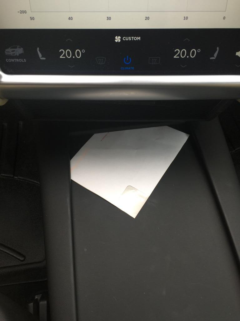

Lade ett parkerings kort på mittkonsolen, dragluckan, för att inte glömma det när jag parkerade vid mitt gamla jobb.
På väg dit så bromsar jag lite hårt för en fossilist och p-kortet glider in under och försvinner!
Var tog det vägen? Lyfte ur mugghållare o prylar för att jag trodde det ramlat ner i facket/konsolen. Inget kort där.
Tog fram kamran, se bif bilder.
Det är en plastvägg längst in och förmodligen ligger p-koret där inne under instrumentpanelen eller ovanför det synliga gallret på fotot. Kunde dock inte se det där heller.
Hur kommer man åt det där?
Någon som vet hur man monterar ur mittkonsolen?
Den första bilden visar vilken väg kortet tog in i gömmorna. Kortet var i plastkortsstorlek, något tunnare.
Ja,ja ett nytt kort kostar bara en 100-lapp och är det enklaste sättet, men om ngt mer värdefullt försvinner den vägen vore det kanske kul att komma åt det.

Senast jag körde en MS med fastmonterad mittkonsoll, så tänkte jag faktiskt på att facket är mindre än på min bil där mittkonsolen eftermonterats. Det är alltså plats längst fram som inte används på de med fastmonterad. Antagligen där kortet gömmer sig.

När jag drog loss sidopanelen på mittkonsolen så kunde man skymta kortet där inne. När jag försökte komma åt det försvann det längre ner...
Antar att man måste demontera hela mittkonsolen för att komma åt kortet.

Hände mig häromveckan också! Lade hotellets parkeringstillstånd där när jag körde ut ur garaget för att sedan lämna in det, men då var det borta?! Det hade glidit in under kanten och försvunnit ner innanför konsolen nånstans. Helt omöjligt att komma åt utan att montera isär hela rasket, har inte vågat eller orkat ge mig på det då det inte var jätteviktigt. Nu tänker jag mig för och lägger inga parkeringsbiljetter eller liknande där!

Finns en annan tråd här på forumet där man tar loss sido panelen och kommer in framför lådan, tror det var Beef som fick samma problem.

Bara för att man kunde lossa sidorna gjorde det inte mycket enklare.
Lyckades efter ca15 minuters pillande med dubbelhäftande häftkuddar få upp kortet på "släden" igen och vips
kom det ut från samma håll som det kom in.

Det var jag som råkade ut för det här i somras. Jag drog bara bestämt i sidopanelen på mittkonsollen rakt ut, så lossnade den med ett otrevligt ljud. Så låg kortet där innanför. Sen var det bara att trycka tillbaka panelen igen och det var som nytt igen. De flesta paneler i bilar sitter bara fast med clips och är ganska lätta att ta av och sätta tillbaka. Men visst är det läskigt att göra det på nåt dyrt som en bil, speciellt på en Tesla... :)
