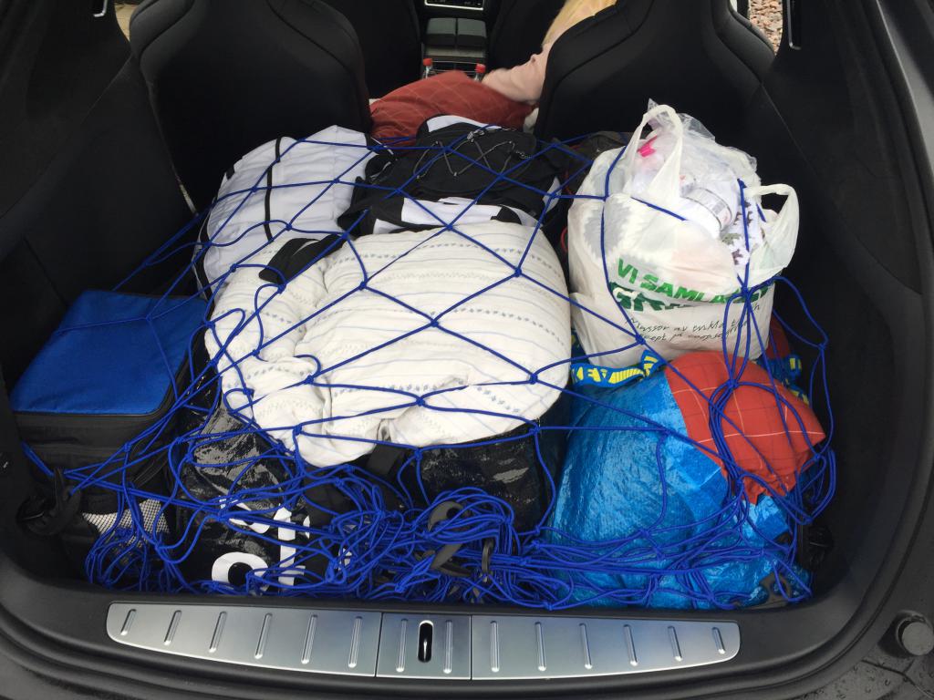

Bagagenät
Hämtade min 6-sitsiga MX och lastade upp den för resa till Åre från Skåne över påsken med bakre stolarna nerfällda. Då slog det mig att man måste ha något form av bagageskydd eftersom det är ett stort mellanrum mellan de två stolarna i baksätet och vid snabb inbromsning så kommer bagaget flygandes. Någon som har bra tips på detta? Har även haft hunden i bilen och han tyckte det var trevligt att gå fram till oss och hälsa på, att han precis simmat i havet tänkte inte han på, så det vore bra att nät/galler kunde hålla honom på plats.

Re: Bagagenät
Nej, jag vill fälla ner de bakre sätena för att få lastutrymme och sedan spänna nät som går upp till tak bakom 2:a sätesraden, på en 6-sitsig är ett mellanrum mellan stolarna. Blir svårt att få in hunden under nätet

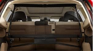

Re: Bagagenät
Håller med helt. Hade ett sånt nät till förra bilen, Volvo XC60. Lastnät är ju bättre än inget men bäst vore en stark avdelare mellan bagage och mellansätesraden. Finns ju 2 st fästesliknande anordningar dolda bakom små plastlock bakom mellansätesraden uppe på sidorna. Kanske att Tesla har ngt på gång annars vet jag inte vad dessa är till för.Martin_E skrev:Hämtade min 6-sitsiga MX och lastade upp den för resa till Åre från Skåne över påsken med bakre stolarna nerfällda. Då slog det mig att man måste ha något form av bagageskydd eftersom det är ett stort mellanrum mellan de två stolarna i baksätet och vid snabb inbromsning så kommer bagaget flygandes. Någon som har bra tips på detta? Har även haft hunden i bilen och han tyckte det var trevligt att gå fram till oss och hälsa på, att han precis simmat i havet tänkte inte han på, så det vore bra att nät/galler kunde hålla honom på plats.
Någon som vet eller testat någon avdelare?

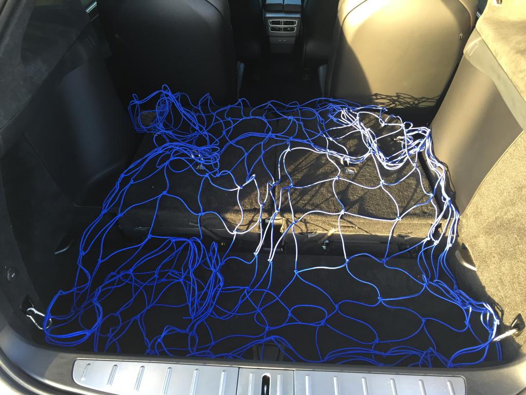

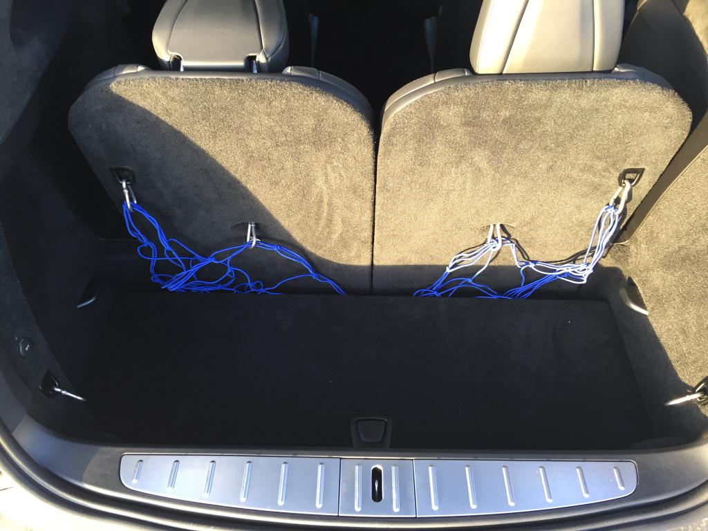

Re: Bagagenät
Gjorde så här. Fäste i golvöglorna och ryggstödens ”barnstolsfästen”. (Mitt på ryggstöden kallas (top teather”)
Kan sitta fast med karbinkrokar oavsett sista sätesraden uppe eller nere.
7mm rostfria karbinhakar från Biltema går precis att tråckla fast. Vänd ”öppningen” uppåt är det lättare att klicka i nätet så det är spänt
Tror lastsäkringsnätet köptes på Jula. Spänn ner allt mot golvet och via de bakre öglorna när det är fullt i bagaget.

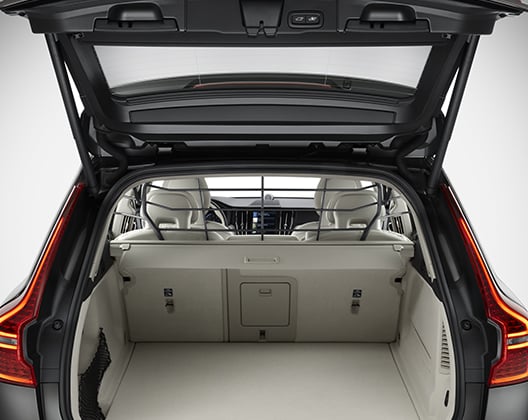

- Blev medlem: 09 nov 2017 18:56
Re: Bagagenät
Inget nät men en bra lösning på problemet är Travalls lastnät i stål. Bra kvalité och passform! Har haft deras produkter både till min Discovery 4, XC90 nya modellen och nu till min Model S!
Det står out of stock på den till X dock..
De jag har haft tar 5-10min att montera/montera ur. Fördelen är att jycken inte kan komma i mellan på sidorna som ett nylonnät
