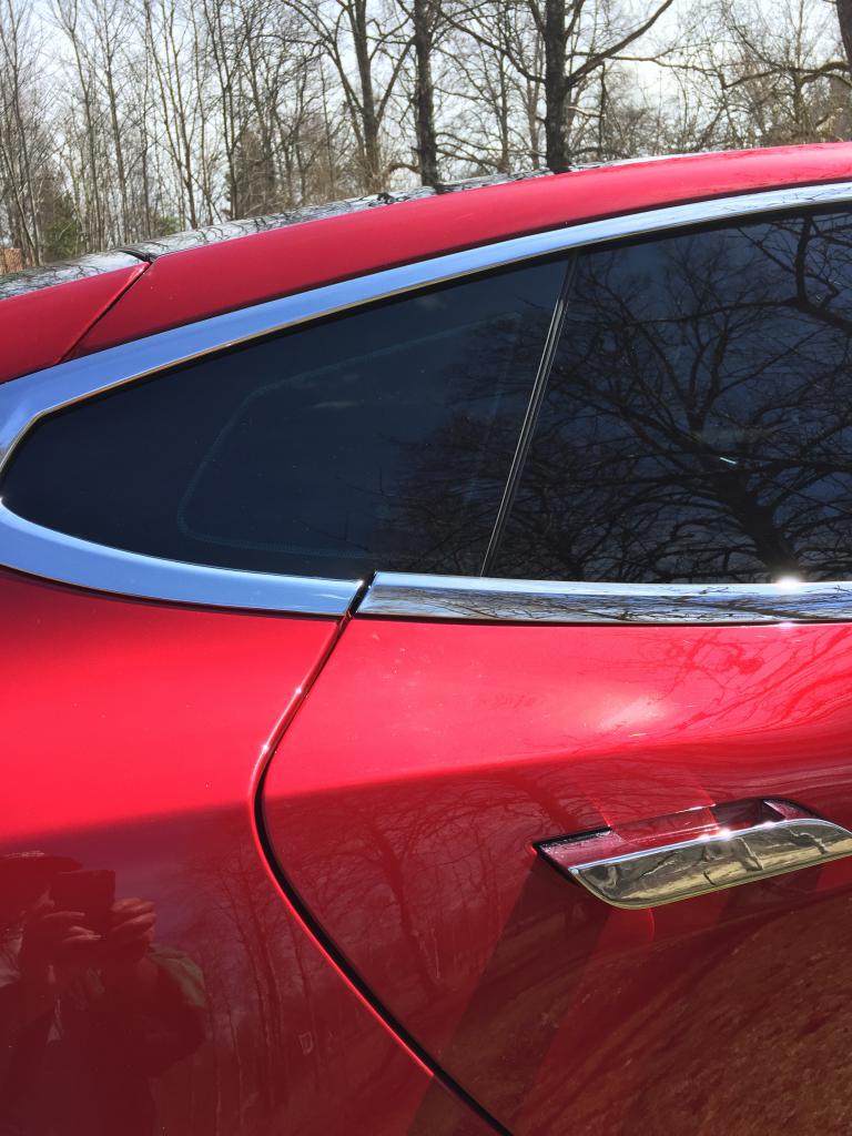

Kromlisten på högra bakdörren stör helhetsbilden på min S70. Finns det ett enkelt sätt att korrigera detta eller måste man åka till et servicecenter?

Välkommen till Teslas värld där passform mäts i tum istället för millimeter. Det är servicecentret som gäller. Dock inte säkert att det blir så mycket bättre.

Det där kan dem fixa till på SC. Ring och boka tid. Skicka in bilden på mail.

Påtalade detta fel hos SC vid åtgärd av annat. Fixades galant och blev perfekt.

Jag hade problemt länge och fixade det många gånger på SC. Sista gången var det en ny version av listen och sedan dess har det fungerat. En tillfällig lösning är att pressa ner den. Tryck med två tummar, en i var ände i rakt lodrät riktning

Med tummarna ca 5 cm in.
Så det finns en ny version av listen? Bra att veta. Jag har fått min nedtryckt ett par ggr men den åker alltid upp igen efter ett tag.
