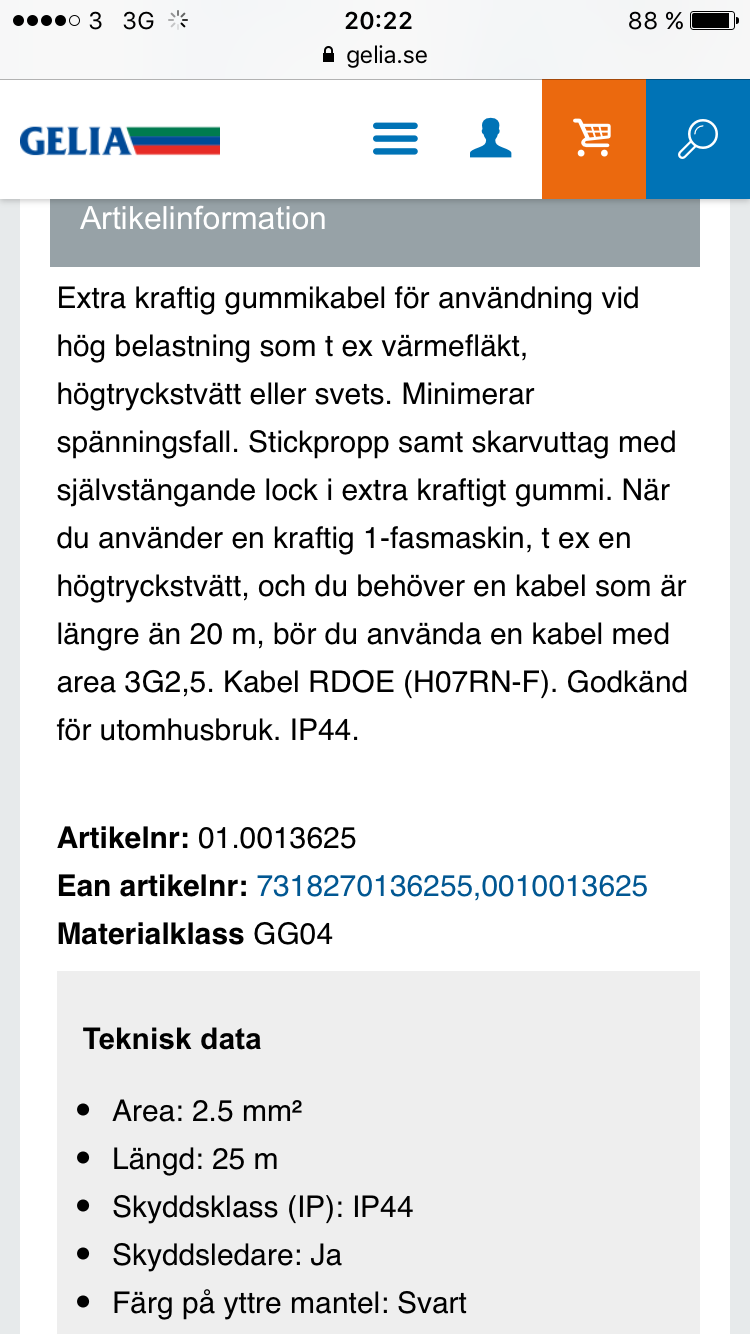

Står så här på Gelias hemsida ang. skarvsladd extra förstärkt. Så kan vara bra att ha 2,5mm om man har längre sladd än 20 m.
Edit: Använd portabel jordfelsbrytare tillsammans med skarvsladd :geek:
