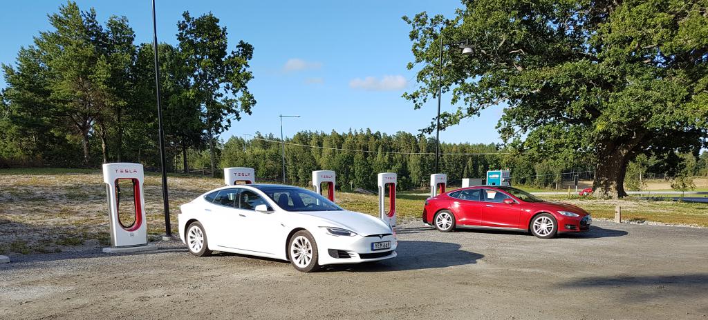

Exemplariskt delat här (Middelfart, Fyn). Kul att se att så många känner till detta. Här var det blandade nationaliteter.bullen skrev:Stolparna delar på 150kw laddare per par så ja du har rätt. Finns massor av trådar här som hanterar det
