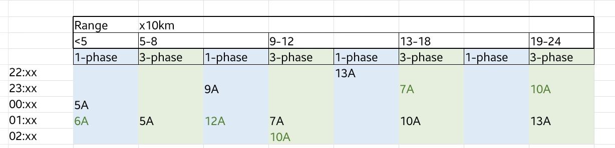

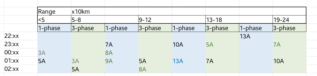

Bifogar ett par enkla tabeller för att översätta starttid till den strömstyrka som behövs för att bli färdig i tid.
'Range' är din dagliga körsträcka. Som jämförelse Model S:

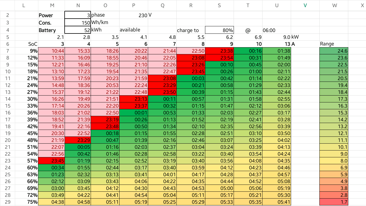

Jag har lagt in 6-8% förluster i tabellerna så det tar alltså något längre tid att ladda fullt.Stefan T skrev:sen skall man titta ladd förlusterna som kan var mycket högre vid låg effekt på laddningen

Re: Ladd-etiquette
Uppdaterat öppningsposten med enklare tabeller med starttid & strömstyrka.
Även med MS som jämförelse.
Där alltså xx är ditt födelsedatum i minuter.
