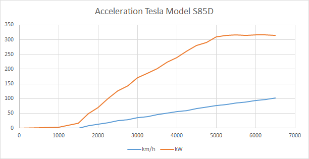

Tur att vi har 100-vägar strax utanför Skövde :roll:
- Satte igång en loggning och tog en omväg till jobbet...
Noteringar:
... den första halvsekunden (mellan 1000 och 1500 ms) är nog creep som får effekten att gå upp från 0 innan jag stampar på den andra pedalen 8-)
... peek-effekt under detta var 317 kW
Inlägg: 8366
Re: Accelerationskurva för Tesla Model S85D
Läser jag rätt att det tog knappa 5 sekunder 0-100 km/h?
Man räknar väl från när bilen börjar röra sig vid ca 1500 i diagrammet, och 100 passeras vid 6400 ungefär?
X-axeln är väl millisekunder?

Ja, X-axeln är millisekunder... det loggas som timestamp (som är i ms) ifrån loggern.
Loggning sker med 250 ms intervall och vid 1500 är det 0 i hastighet
1500: 0 km/h
1750: 8 km/h
6250: 96,56 km/h
6500: 101,4 km/h
Sedan vet jag inte hur man kan räkna vad gäller hästkrafter, men om man översätter 317 kW till metriska hästkrafter så blir siffran smått otroliga 430 hk :lol:
- Någon som kan det där med hästkrafter kanske kan fylla i med information om hur man räknar/tänker?

Snyggt jobbat!
Så 0 -101,4 på 5s. Då borde vi kunna säga 0-100 på 4,9s. Inte illa när man beställt en bil med 0-100 på 5,4s :D
Undrar om man under gynnsamma förhållanden klarar 4,6s eller om det väntar en uppdatering till?

Där ser jag ett problem som kan vara avgörande för sluttiden. Mellan dessa två mätpunkter är det ju 0,25 sekunder! Började bilen röra sig vid säg 1700 är det ju 0,2 sekunder som mätningen felar på!
Antingen måste intervallen minskas, eller egentliga starttidpunkten interpoleras ur 1750 och 2000 mätvärdena. (Synd du inte skrev mätvärdet för 2000 tidpunkten i ditt inlägg)
Interpolerar vi sluttidpunkten för exakt 100 km/h ur 6250 och 6500 värdena är den ju vid 6427 ms. Berättar du km/h värdet för 2000 ms kan vi interpolera fram starttidpunkten också och den mer exakta tiden.
Och vad hade du för laddnivå, väglag, däck, däcktryck, atmosfärtryck, blodgrupp och månfas? ;)

Nu är ju kurva inte i bästa upplösningen men ska man vara ärlig så ser den ju inte ut att vara "för flack" i början. Jag skulle gissa att starten är nära 1500 (jag har ingen vana av att titta på sådana här kurvor).
Inlägg: 8366
Jo det har du rätt i. Och då kvarstår 4.9 s som officiell tid.

Jo, alltså det var en testkörning en morgon på väg till jobbet utan uppvärmda däck etc...
- Visst skulle det behövas fler testkörningar :)
Jag tänkte bara dela med mig av det (lilla) resultat jag skaffat hittills.
Det jag kan svara på är torr asfalt, Michelin PS3 245/45/19, inte kollat tryck (alls)... har inte tänkt på det ännu... varit så upptagen med att avguda bilen :lol:

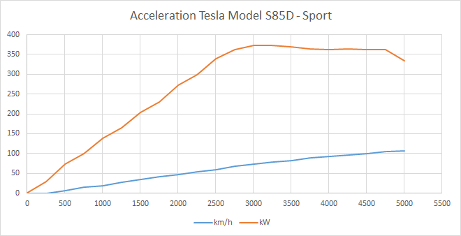

Shit pommes vad den drar nu :o
0 km/h vid 300 ms... (om vi räknar linjärt från nästkommande två värden)
100 km/h vid 4510 ms... (om vi extrapolerar mellan 4500 ms och 4750 ms)
Peek 373 kW... (blir ca 500 metriska hk... tänker jag rätt nu? är inte det löjligt mycket?)
0-100 på 4.21 sek :!:
Här ser ni hela loggen... ms / kW / km/h
0000 001 0
0250 029 0
0500 073 6,437376
0750 100 14,484096
1000 139 19,312128
1250 164 27,358848
1500 204 33,796224
1750 230 41,842944
2000 272 46,670976
2250 299 54,717696
2500 339 59,545728
2750 363 67,592448
3000 372 72,42048
3250 373 78,857856
3500 370 82,076544
3750 364 88,51392
4000 362 91,732608
4250 364 96,56064
4500 363 99,779328
4750 362 104,60736
5000 334 106,216704
Nu skulle man ju samla medelvärden, testa Normal vs Sport, köra på flygfält för att få garanterat plan yta, logga alla parametrar, etc...
Hur som helst... OJ vad det drog i magen nu :shock:

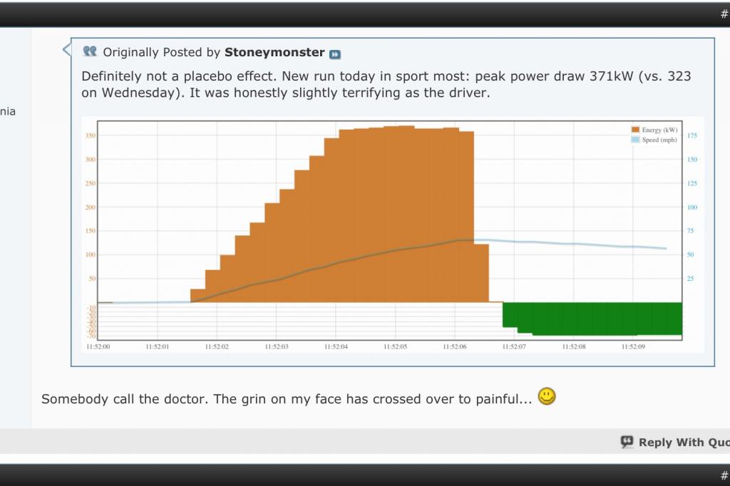

Fler som har varit ute och testat idag :)

Förlåt, lite sammanhang är missat från en annan tråd där jag "startade" detta... Tänkte bara förtydliga så att ingen missuppfattar...
Detta test är alltså efter senaste uppdateringen jag fick igår, en till efter 6.2, där jag fick en ny inställning kallad "Acceleration" där jag kan välja mellan Normal eller Sport.
- den senaste kurvan är körd i detta Sport-läge 8-)
