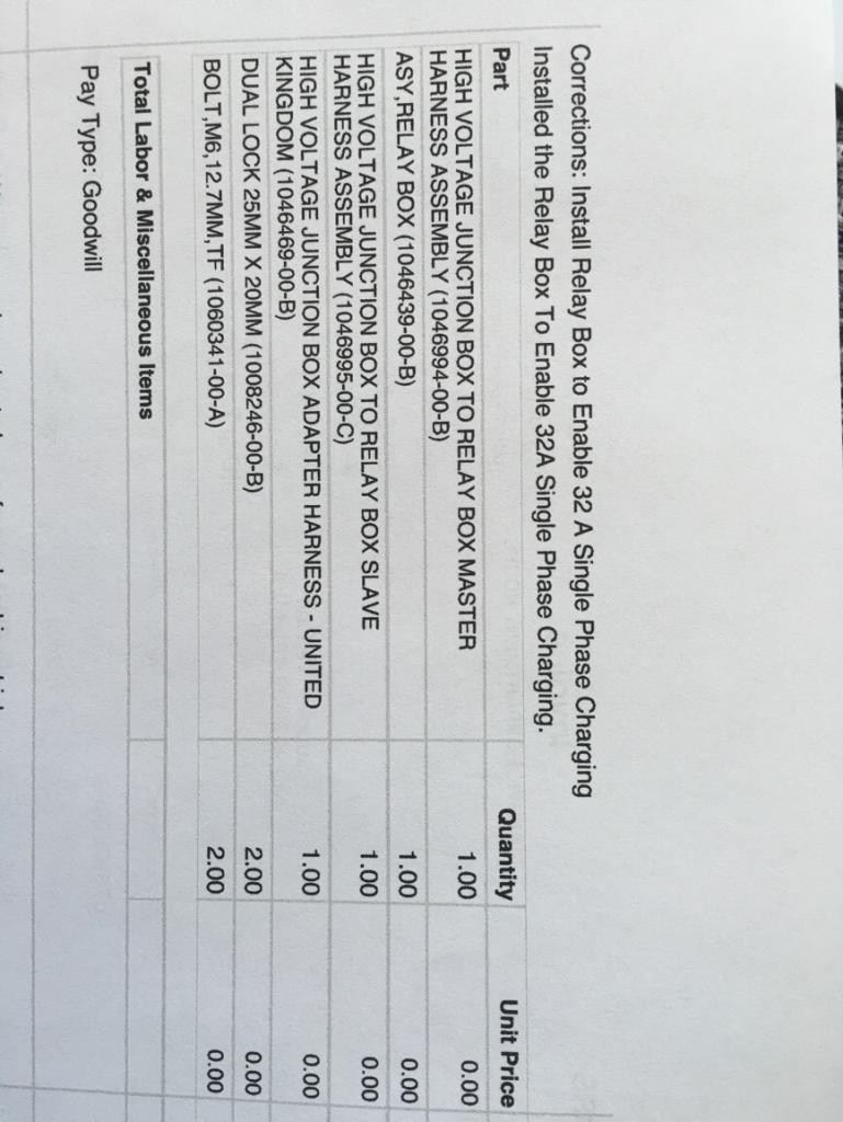

Tar upp denna dammiga tråd igen för info till de som bara får 16A 220 v via typ 2 laddning trots att uttaget är märkt 32 A /7,4 kW.
Jag har nu i samband med 2000 mila service även fått laddkretsarna åtgärdade gratis så att bilen nu kan ladda 32 A enfas (7,4 kW) i stället för 16 A (3,6 kW) vilket var max på min bil tidigare (uttagen aug 15).
Inte så vanligt med dessa stolpar kanske, men det finns några stycken ändå och påverkar en hel del vid destinationsladdning som jag använder emellanåt.

Vet inte när och vilka bilar det kan gälla. Enklast är väl att koppla in sig på en sådan stolpe å prova.drakbane skrev:När ändrades detta, alltså när började det monteras på nya bilar. = har jag denna laddkrets? Hämtad 30/12, byggd början av nov - 15.
/Sony Z3 Dual
Serviceteknikern började med att säga att "det troligen inte var något problem att uppgradera eftersom jag hade ett så högt VIN nummer. Min är tillverkad i juni 15 och uthämtad augusti.
På servicekvittot står det så här:
- Inlägg: 12135
Re: Laddhastighet enkel- vs. dubbelladdare
Adapter United Kingdom? Intressant!Gustafsson skrev:Vet inte när och vilka bilar det kan gälla. Enklast är väl att koppla in sig på en sådan stolpe å prova.drakbane skrev:När ändrades detta, alltså när började det monteras på nya bilar. = har jag denna laddkrets? Hämtad 30/12, byggd början av nov - 15.
/Sony Z3 Dual
