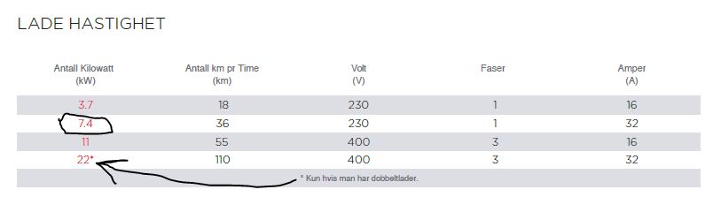

Tror det är denna
tack! det förklarar lite kring vad bilen klarar, men jag känner fortfarande inte att jag vet hur bilen egentligen ska reagera på 1-fas 32A 230V med enkelladdare. Kollar man Teslas egna översikt, så borde det går att få ut 32A med enkelladdare, ser ut som endast 400V 3-fas hastighet påverkas av enkel- eller dubbelladdare. Det är ingen asterisk på 7,4kW

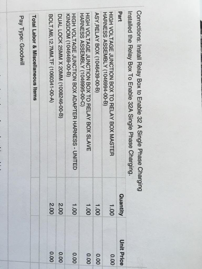

Inlägg av Gustafsson »
Tar upp denna dammiga tråd igen för info till de som bara får 16A 220 v via typ 2 laddning trots att uttaget är märkt 32 A /7,4 kW.
Jag har nu i samband med 2000 mila service även fått laddkretsarna åtgärdade gratis så att bilen nu kan ladda 32 A enfas (7,4 kW) i stället för 16 A (3,6 kW) vilket var max på min bil tidigare (uttagen aug 15).
Inte så vanligt med dessa stolpar kanske, men det finns några stycken ändå och påverkar en hel del vid destinationsladdning som jag använder emellanåt.
/ 70D.

Vet inte när och vilka bilar det kan gälla. Enklast är väl att koppla in sig på en sådan stolpe å prova.
Serviceteknikern började med att säga att "det troligen inte var något problem att uppgradera eftersom jag hade ett så högt VIN nummer. Min är tillverkad i juni 15 och uthämtad augusti.
På servicekvittot står det så här:
Relay Box
Relay Box
Inlägg: 12036
Adapter United Kingdom? Intressant!
