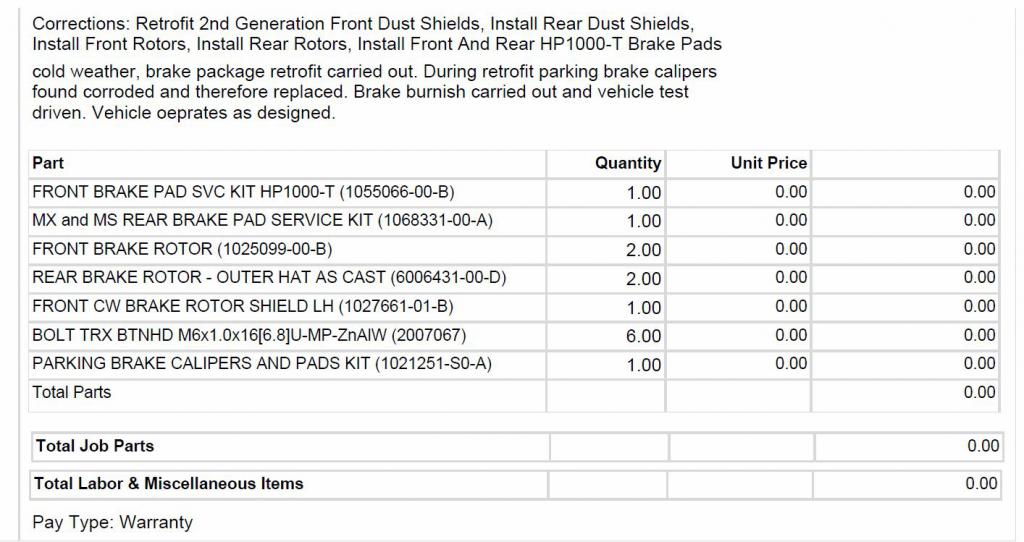

Terra
Inlägg: 35
Blev medlem: 28 jan 2018 19:28
Re: Bromspedal som tar väldigt långt ner och är "trög"
Inlägg av Terra »
thebishop skrev:
Så hur gick det med bytet?
Hej!
Jo, bytet till "cold weather package" med nya belägg, skivor mm gjorde susen. Nu tar bromsarna som man kan förvänta sig!
