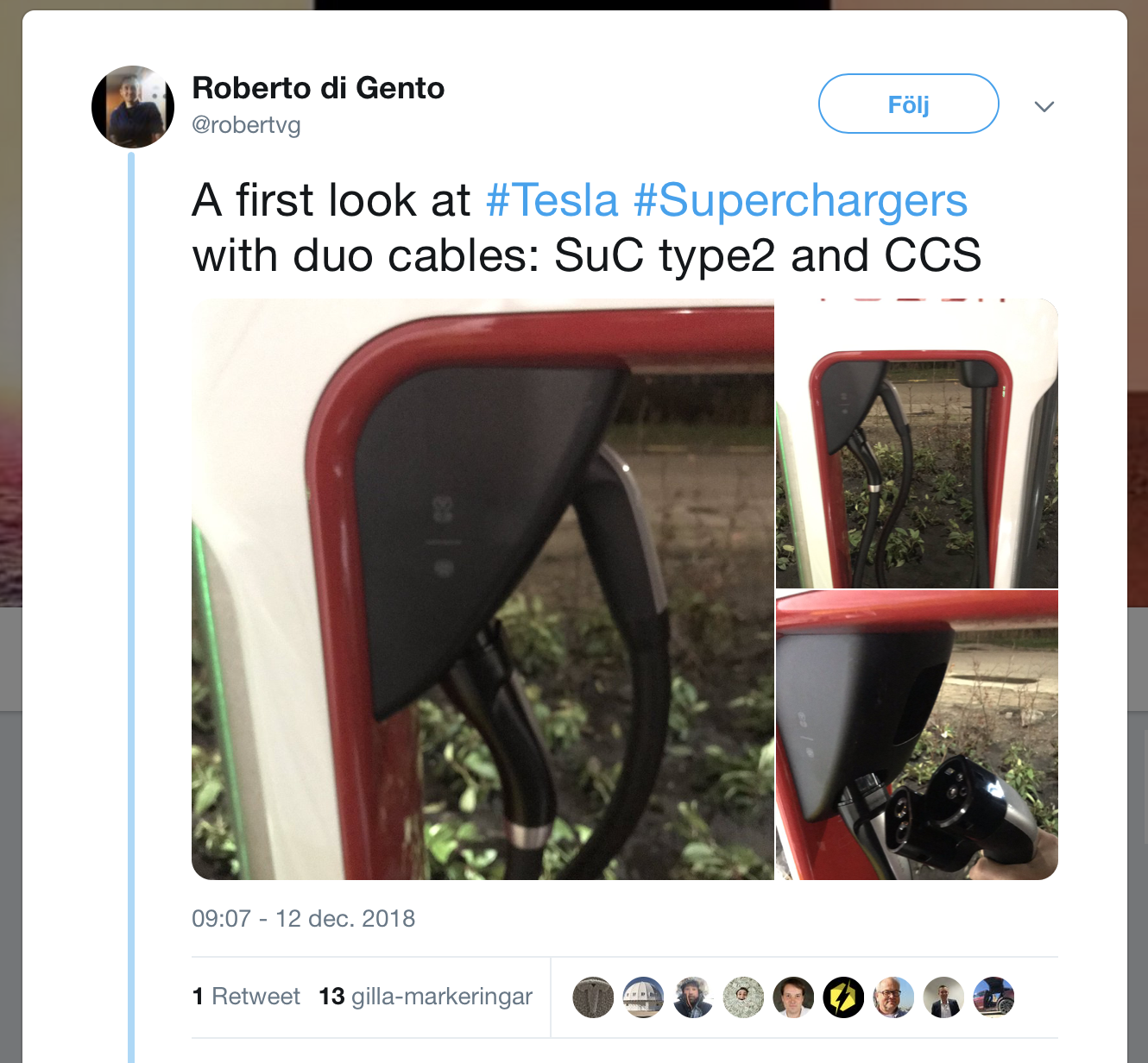

https://twitter.com/robertvg/status/107 ... 88007?s=12
Nilsson
Användarens profilbild
Geni87
Inlägg: 1728
Re: CCS ombyggnation av alla Superchargers
Inlägg av Geni87 »
Snyggt! Ser ut som någon form av "adapter" de smäller dit på befintlig laddare.

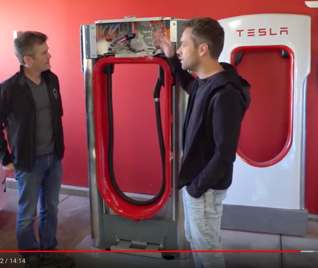

Finns en film där dom öppnar en supercharger. Det är bara en skarv av kabeln där inne så för att kunna dela denna i två behövs kontaktorer. Skarven är antagligen för att kunna byta laddsladd vid behov
Yep ett par kontaktorer, lite ny mjukvara och ett nytt mekaniskt interface för kablarna så bör det vara löst. Sen behöver CCS:ens kontrolltrådar kopplas in på något sätt också, vet inte exakt hur/om de skiljer sig från Teslas kontakt.
Aha, den där lade jag upp igår tror jag?
Det är så mycket nu att jag inte minns knappt var jag så det först!
Visst är det elegant, påminner om en JukeBox!!
Teslas kontrolltrådar kopplas väl exakt som med Typ 2. Det gäller dock att inte Typ 2-kontaktdonet blir strömförande när strömmen slås på i CCS-donet och vice versa.
Okej. Japp, därför behövs kontaktorer. :)
