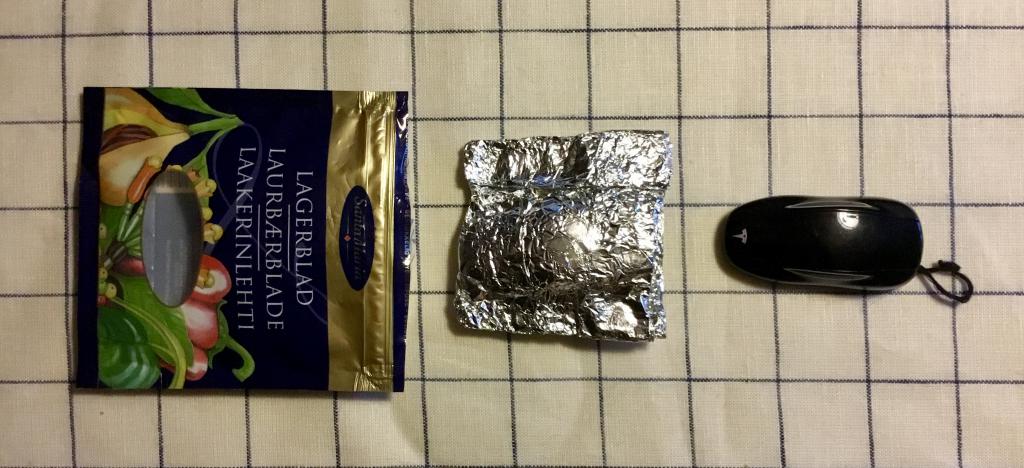

Med anledning av de bilstölder som nämnts på forumet och nyhetsbloggen.
Vi kan väl dela med oss med olika sätt att isolera fobens signaler i denna tråd.
Själv har jag gjort en liten aluminiumficka som jag stoppar nyckeln i när jag lämnar bilen på allmän plats. (Med anledning av av vad som nyss hänt ska jag nog ha den där när jag är hemma också även om jag inte bor i någon tätort direkt.)
En bit aluminiumfolie på ca 10x30 cm vek/lindade jag till en ficka. Denna stoppade jag i en liten plastpåse med ziplock-förslutning för att inte aluminiet ska frasa upp sig när jag pillar i och ur nyckeln eller stoppar påsen i någon annan ficka.
Jag har testat att försöka öppna bilen med nyckeln i alufickan och det har inte gått. Inte heller nödöppning som ska utföras när nyckelns batteri är slut (lägga nyckeln på framrutan och trycka på passagerarhandtaget). Således antar jag att fickan funkar väldigt effektivt.
Skulle jag uppgradera konstruktionen skulle jag ha en papperspåse inuti aluminiumpåsen, så det blir ännu enklare att ta nyckeln i och ur den.
Bifogar bilder senare.
Om du vill överraska en teslaägare med en present så är detta ett rätt så enkelt pyssel att göra själv, som kan spara massor av pengar och besvär för teslaägaren.

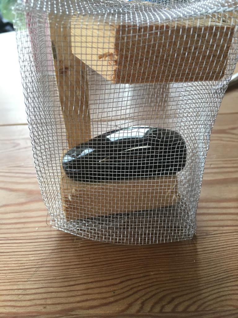

Gjorde en snabb test med aluminiumnät och det funkade iaf inte;

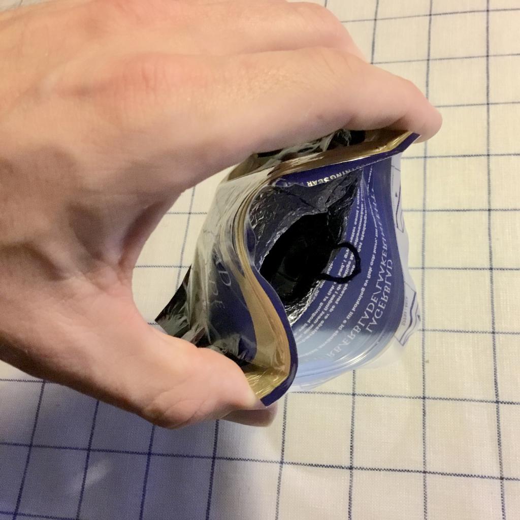

Plastpåse med ziplockförslutning, en hopvikt ficka av aluminiumfolie, och nyckeln som för detta ändamål har fått en snörstump i änden för att jag enkelt ska kunna dra upp den ur fickan. Alufickan är gjort av ca 8 cm från folierullen. Det är ju inte svårt att få kanterna att nypa i varandra när man viker/trycker ihop aluminiumfolie. Alltihop monterat. Skulle kunna förbättras med lite tejp på insidan så alufickan säkert inte åker ut. Även när det är en glipa i folien, som på bilden, så känner inte bilen av när nyckeln är i närheten. Jag tolkar det som att nyckelns signaler är skyddade. För den som vill vara på den säkra sidan är det förstås inte svårt att nypa ihop folien när man stänger påsen. I mitt fall passar skyddsfickan smidigt i sidfickan på min ryggsäck.Simon skrev:Själv har jag gjort en liten aluminiumficka som jag stoppar nyckeln i när jag lämnar bilen på allmän plats. ...
Jag har testat att försöka öppna bilen med nyckeln i alufickan ... Således antar jag att fickan funkar väldigt effektivt.

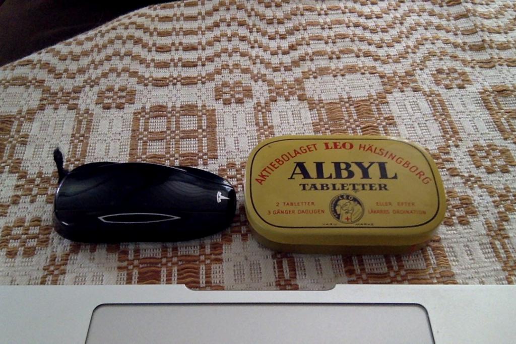

Back in the days såldes tydligen albyltabletter i alumiumaskar som många år senare visade sig ha perfekt storlek att förvara teslanycklar i.
Jag har testat nyckeln i asken vid bilen och den håller tätt. Däremot använder mor och far den till att förvara synålar i, så den är inte ledig.
Och det är lättare för mig att komma ihåg att jag ska lagra nyckeln i en lagerbladspåse.
