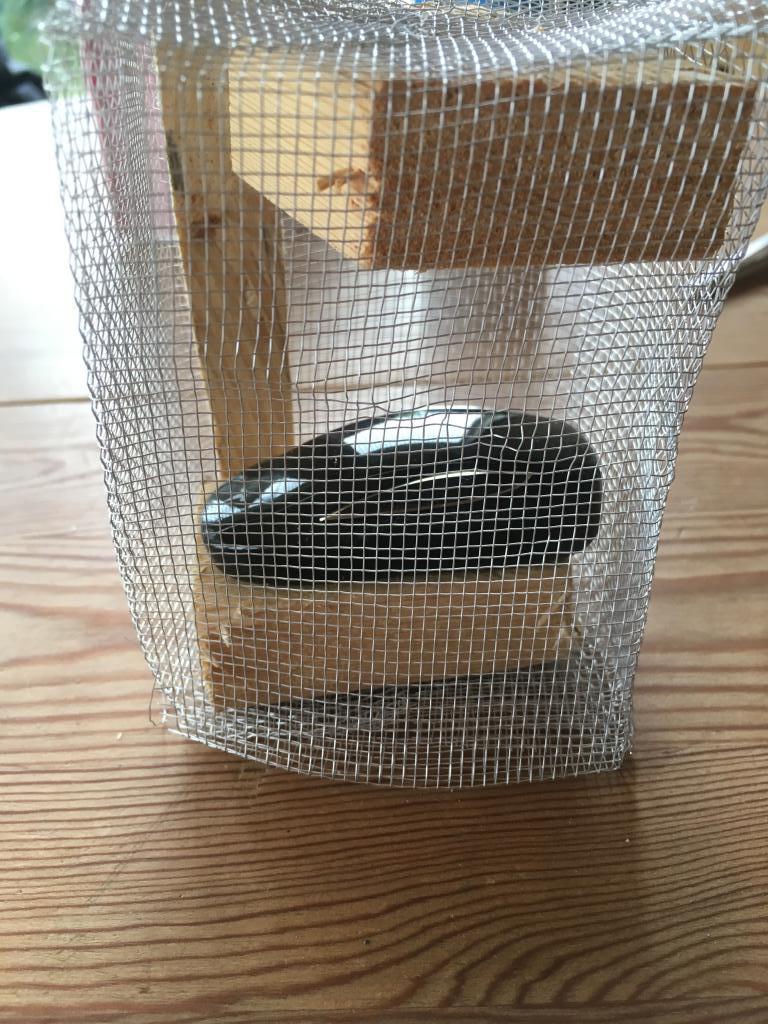

Gjorde en snabb test med aluminiumnät och det funkade iaf inte;

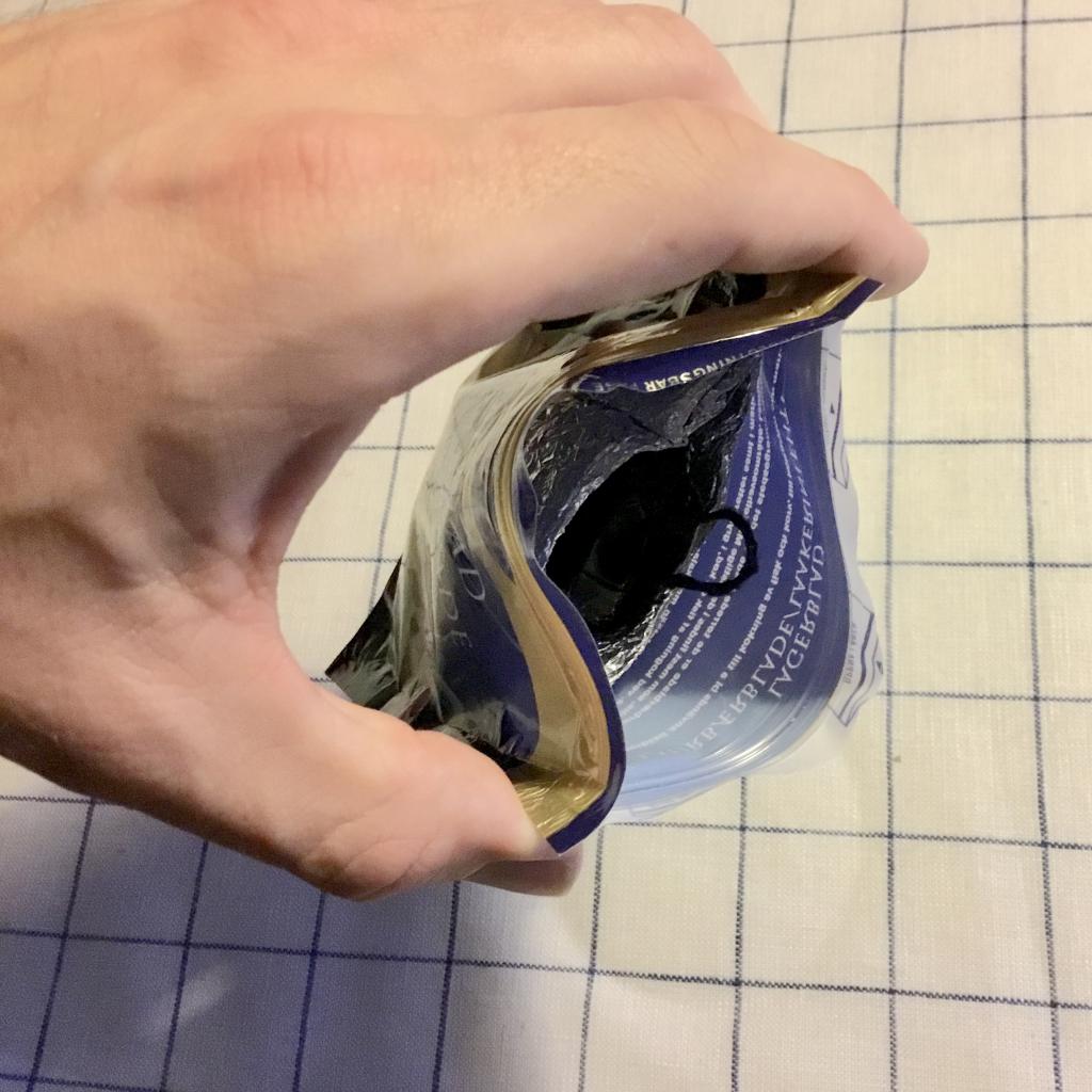

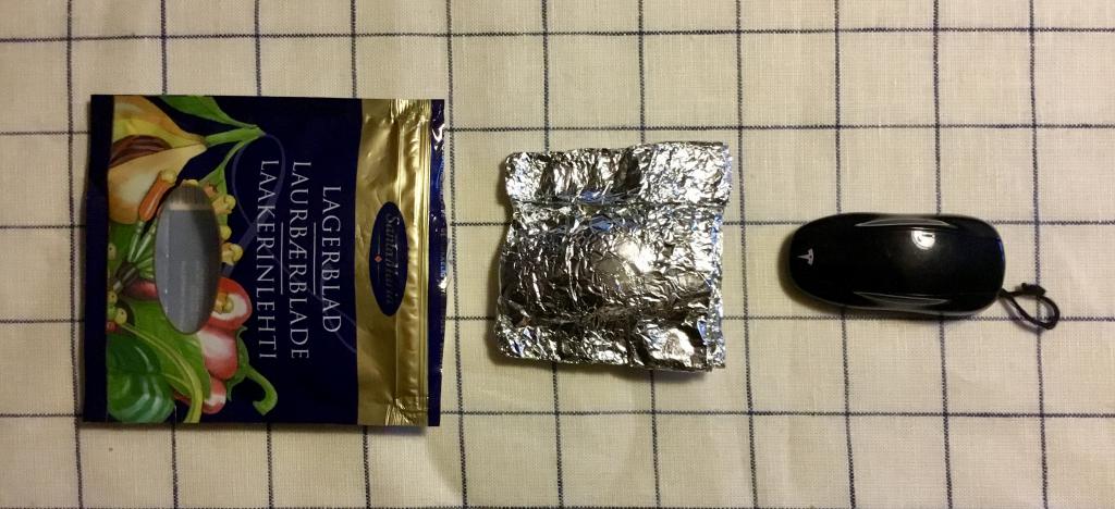

Plastpåse med ziplockförslutning, en hopvikt ficka av aluminiumfolie, och nyckeln som för detta ändamål har fått en snörstump i änden för att jag enkelt ska kunna dra upp den ur fickan. Alufickan är gjort av ca 8 cm från folierullen. Det är ju inte svårt att få kanterna att nypa i varandra när man viker/trycker ihop aluminiumfolie.
Alltihop monterat. Skulle kunna förbättras med lite tejp på insidan så alufickan säkert inte åker ut. Även när det är en glipa i folien, som på bilden, så känner inte bilen av när nyckeln är i närheten. Jag tolkar det som att nyckelns signaler är skyddade. För den som vill vara på den säkra sidan är det förstås inte svårt att nypa ihop folien när man stänger påsen.

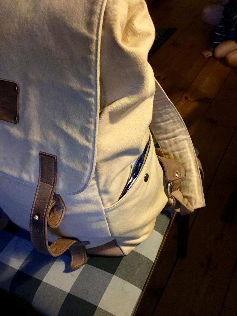

I mitt fall passar skyddsfickan smidigt i sidfickan på min ryggsäck.

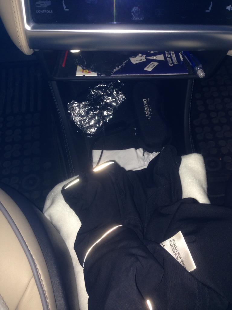

Oj vad är det som blänker i varje Tesla nuförtiden?? :lol:
Ja, high tech bilar med low tech stöldskydd. Här hemma har det också gått åt lite aluminiumfolie på sistone.

Inlägg av Simon »
Dan236 skrev:
Så fort min påse med lagerblad tar slut så ska jag göra en likadan. Blir nog om två-tre år... Bild
Trams. Lagerblad kan användas som krydda i alla sorters grytor, när man kan kokar ris, kokar korv, samt alla sorters långkok. :P

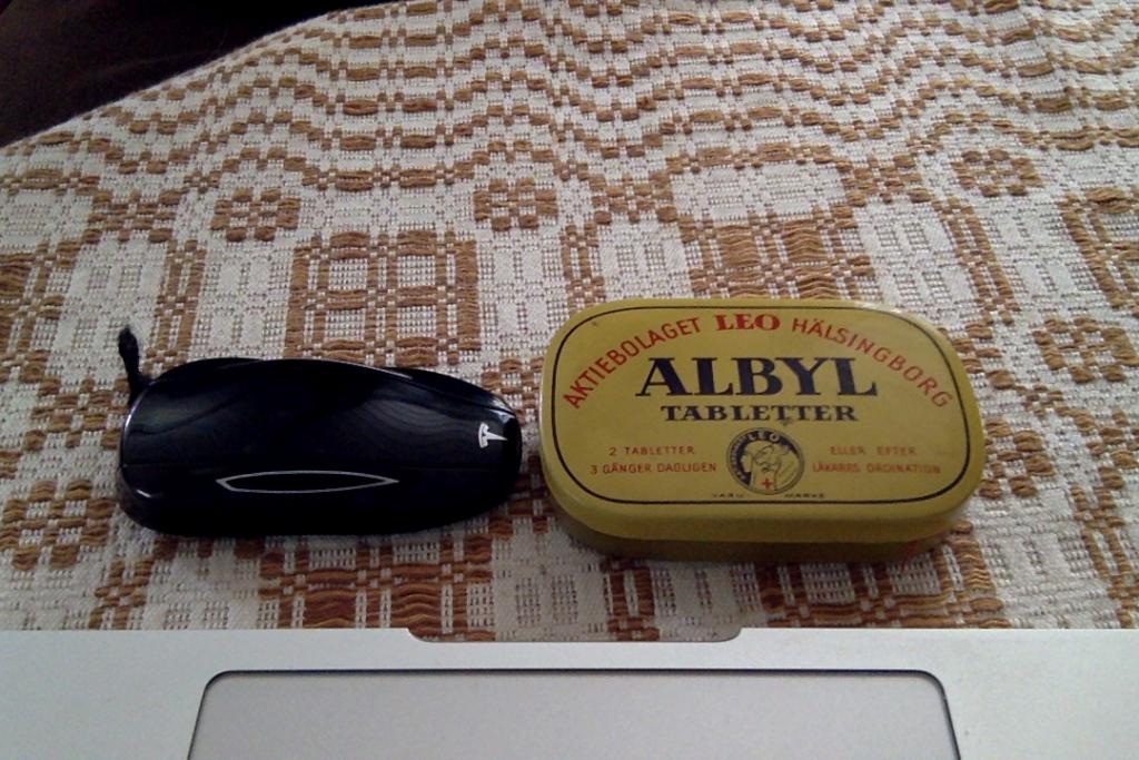

Back in the days såldes tydligen albyltabletter i alumiumaskar som många år senare visade sig ha perfekt storlek att förvara teslanycklar i.
Jag har testat nyckeln i asken vid bilen och den håller tätt. Däremot använder mor och far den till att förvara synålar i, så den är inte ledig.
Och det är lättare för mig att komma ihåg att jag ska lagra nyckeln i en lagerbladspåse.
