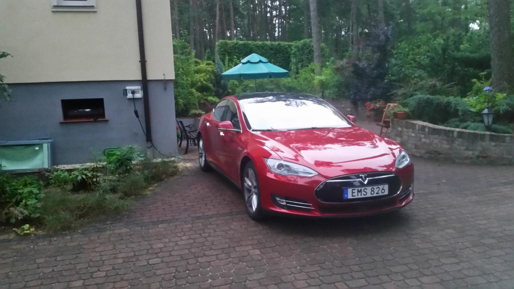

Laddar nu i Borne Sulinowo, där de nu fått upp uttaget på väggen.

Det där ladduttaget har nog redan betalat sig för dem! :D
Och ryktet sprider sig i Polen hur man lockar rika svenska turister till sig ;)

Det uttaget blev monterat redan när vi var där :)
Tufft resmål va? Jag tyckte att det var en riktigt häftig stad!

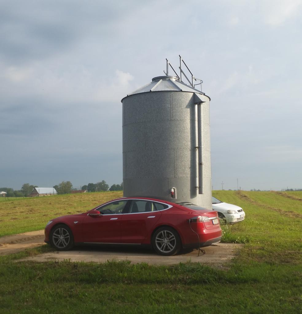

Vid närmare eftertanke så är det kanske inte så smart att skicka någon med norsk UMC att scouta laddplatser. Vi blev försenade och kom fram vid midnatt till gården i nordöstra Polen där Herr X laddade. UMC:n blinkar fyra ilskna röda blink i alla uttag vi testar, såväl trefas som enfas. Det betyder jordfel enligt Teslas support. Det ska bli spännande att se om ägarens brors trefasuttag fungerar imorgon. Han ska ha en nyare elinstallation.

Alla ni oroliga som har hört av er kan andas ut. Ägarens bror hade någon form av behållare med korrekt jordat trefasuttag, så nu har vi satt igång att ladda på morgonen. Och det är bara 200 km till Kaunas.
Re: Mitt bästa laddtips utanför superladdarland
Är det en silo full med elektroner?

Säkert en hemlig Tesla Power Silo beta test. :D
Äsch det är ju bara en sån helt vanlig USB power bank, jag har oxo en sån rund fast inte lika stor tror jag.

Silon är nog den mest udda lappplats jag sett eller finns det fler?

Tycker det är en genial lösning.
Hade elbolagen här hemma satt ett 3fas på sina små boxar hade vi inte haft laddångest
