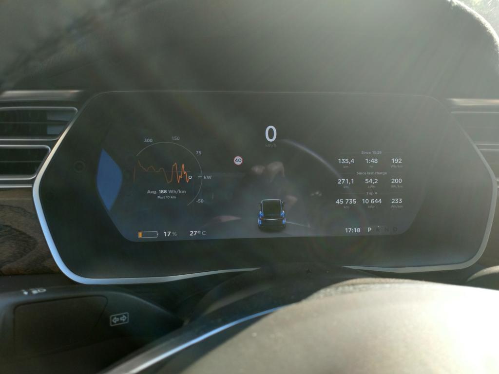

Re: Bagage utrymme och energi förbrukning
Kör försiktigt
Starta med 90% och 17% kvar efter 271km.
