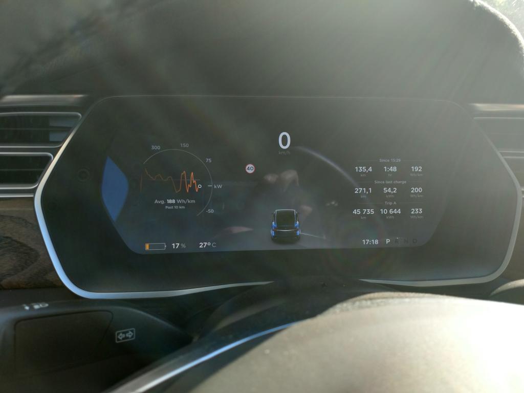

Re: Bagage utrymme och energi förbrukning
Kör försiktigt
Starta med 90% och 17% kvar efter 271km.
X EL Superbilen, supersnabb, superstark, supersyn, superljud, superdyr.
http://---- kredit på 1000kr för Supercharger laddning
