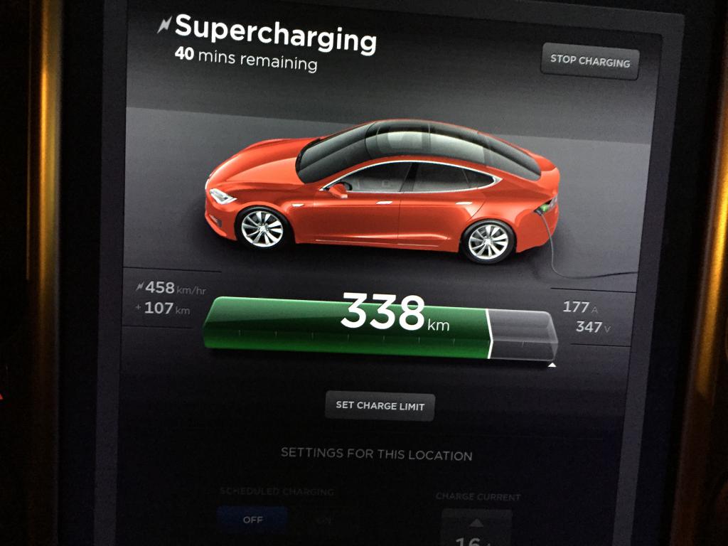

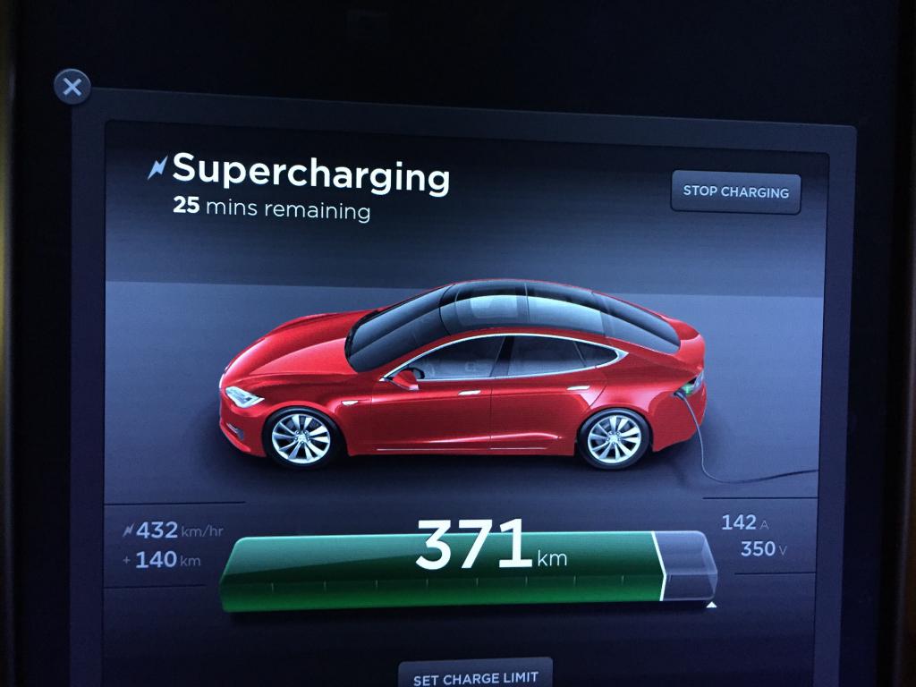

Jag har bara laddat ett par gånger ännu och inte full, så det säger väl inte så mycket. Men det är bara fem minuter mellan bilderna. Inte 15 som "xx minutes remaining" indikerar.

Lite OT, men ett tips kan vara att sätta bilen på att visa "Typical" istället för "Rated" km så visar den mer rimliga siffror på hur mycket batteri du har kvar.

Aha! Tack. Skall göras.

Ser ut som du har bra fart i laddningen trots att du nästan är fulladdad.

Ja, runt 50kw vid 90% laddning är ju riktigt bra

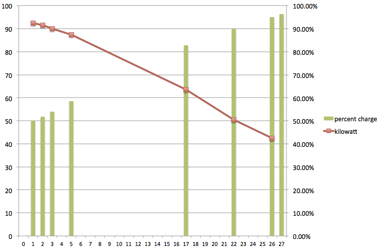

En liten graf för att visa Model S 60D laddning som jag just gjorde ikväll.
Gröna staplar är procent laddning i batteriet. Värden på höger Y axel.
Röd linje är kilowatt som Superchargern leverar. Värden på vänster Y axel.
På X axeln så ser vi minuter sen start på laddningen.
Jag började laddad vid drygt 50% laddning i batteriet, och jag slutade vid 95%. Det tog 27 minuter. Vid start på laddningen så levererade Superchargern 92.5 kW. Vid 95% laddning levererades drygt 42.5 kW.

Snyggt! Riktigt bra med 35-40kw ända upp till 100%
