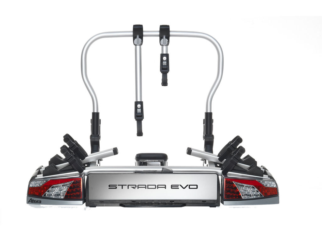

Har kollat in skidhållare lite mer noggrant. Thule och Yakimas lösningar bygger på att man ska ha en fyrkantig receiver som man ska koppla in själva hållaren. Dom brukar kräva en 2 tums receiver, som denna
Thule har fina modeller för cyklar. Dom har swingarms som gör det lättare att montera och ta av.
Sen har man en adapter (Thule 9033) för skidor och snowboards. Denna låtsas vara en cykelram.
Andra här har beställt Thules 9033 på ebay och fått den att passa på mer vanliga svenska dragkroksmonterad cykelhållare. Jag skulle vilja ha hela med swingarm... men det verkar inte vara möjligt att köpa Bosals Tesla receivern någonstans.
När man prata med SC, säger dom att det enda dom har är Atera Strada Evo.
Den kostar 5500:- och är den enda som är europa godkänt. Det finns ingenting för skidor just nu för dom som har dragkrokspaket och som är godkänt i europa. Lite av en sopa tycker jag.
Ska man vänta eller köpa nåt som är inte europa godkänt? Skulle Thule 9033 passa på Strada EVOn?

9033 passar inte på Strada evon, är inte samma lösning med pelare från dragkrok/fäste som 9033 bygger på.

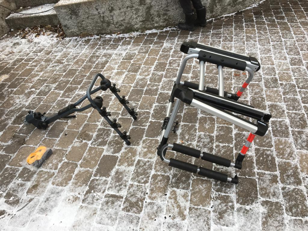

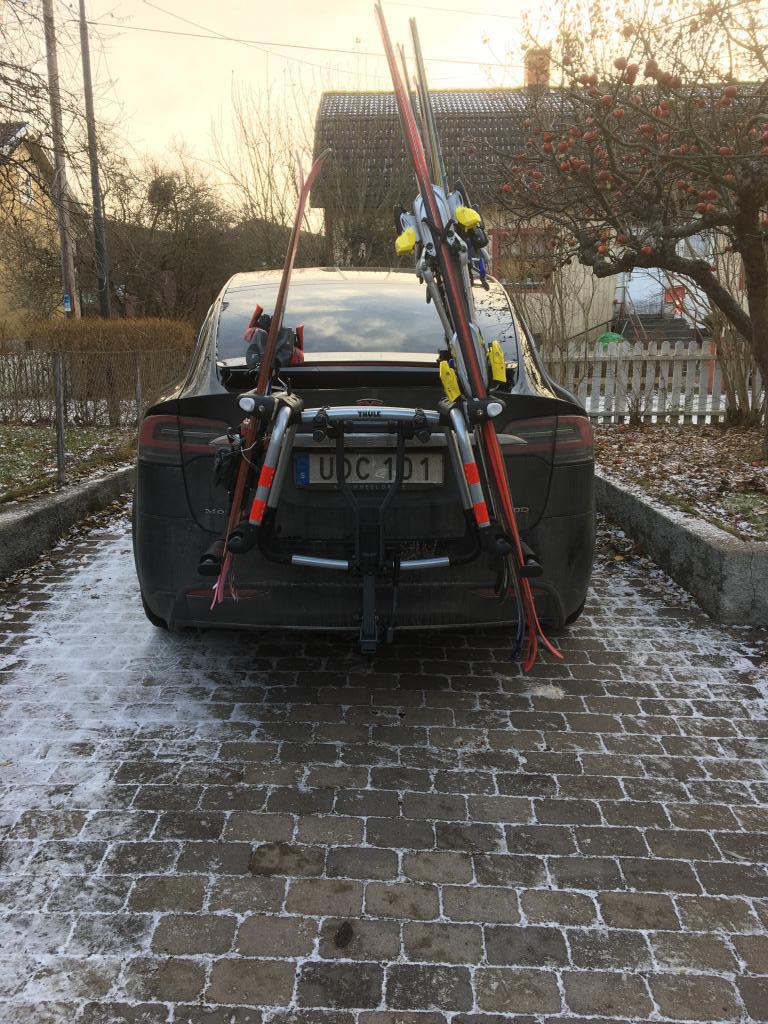

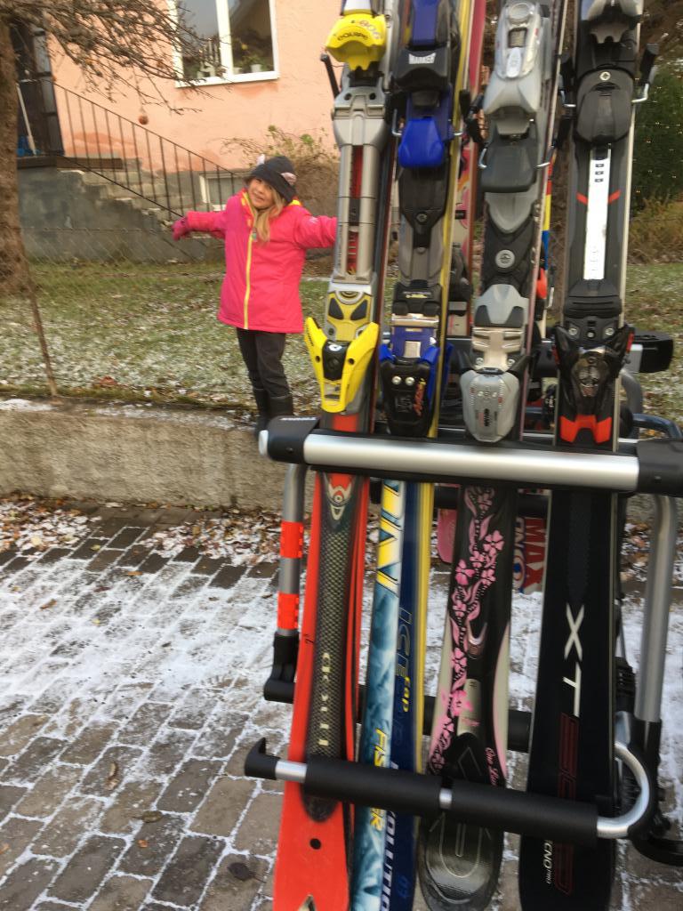

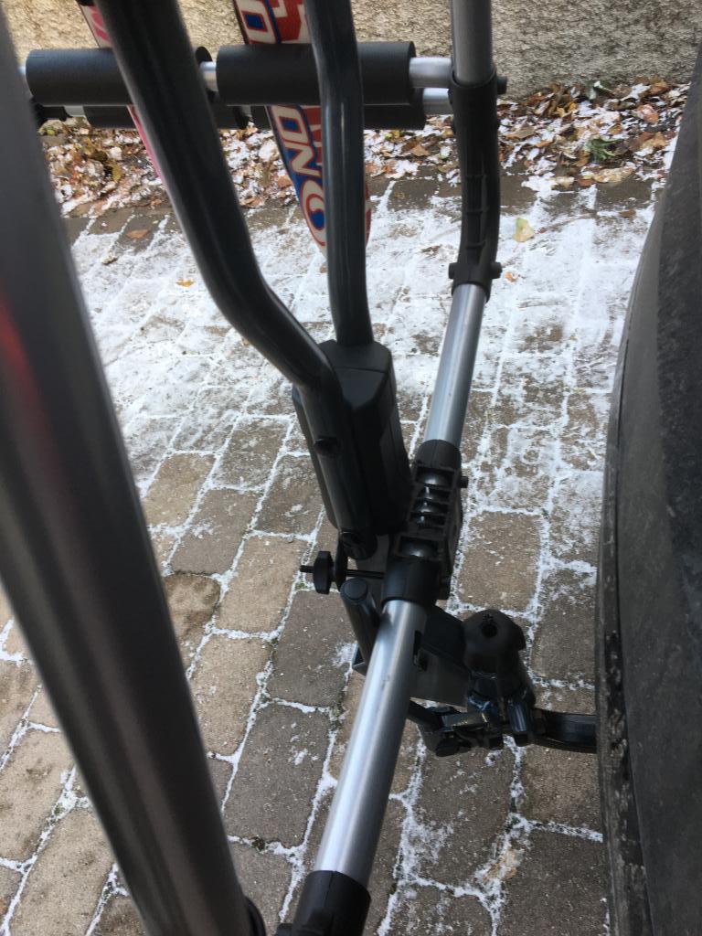

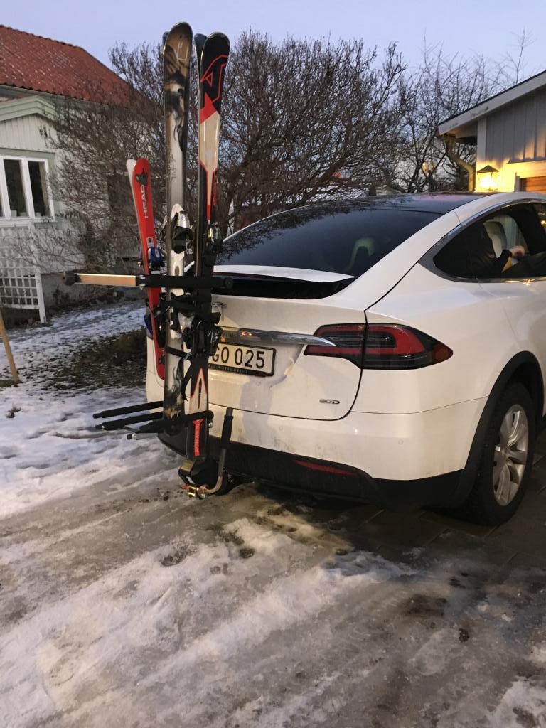

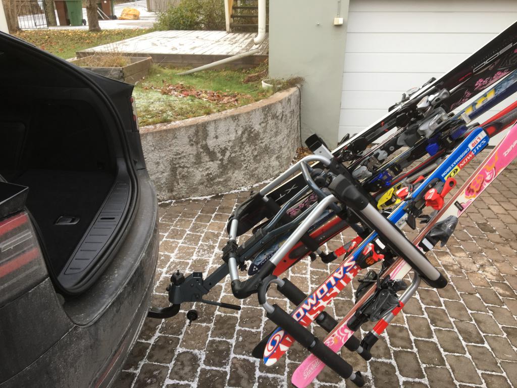

Nu så testat skidhållare Thule 9033 med cykelhållare från Cykelringen (dock inte kvar på deras hemsida-kanske pga säsong?) på Teslan. Bilder följer.
Fick modifiera skidhållarens nedre fäste något (såga bort lite plast) för att passa samt ha nedre fästet framför cykelhållarens pelare för att få rätt lutning.
Funkade med 4 par skidor på ena sidan så 8 par bör gå. Då mina skidor har fäste mellan bindningarna måste de fästas upp och ner, att fästa ett par åt rätt håll mellan bindningarna går inte pga tjockleken.
Testade i momsad motorvägsfart gick bra och i ett långsammare läge var en polisbil efter oss som inte reagerade, så godkänt av en polis iaf

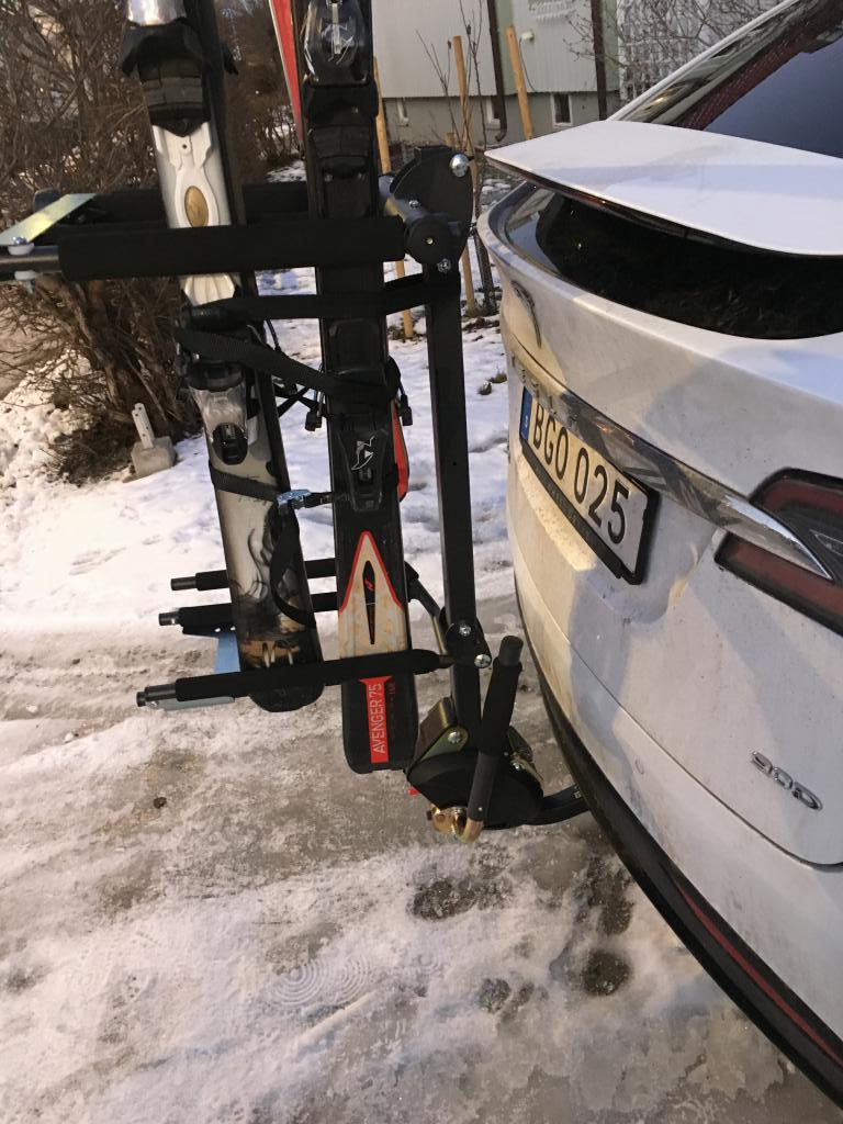

Några till.

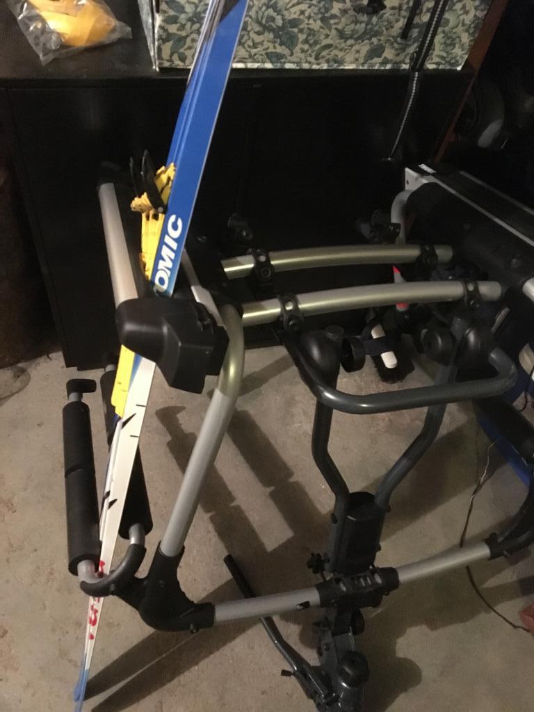

Fungerar med långfärdsskidor, dock är mina så tjocka så man får ta de bredvid varandra och inte parvis. Men de är smalare än slalomskidor så med lite god vilja går nog 4 par på varje sida.
Testbild

Rapport från dagens tur o retur resa Sundbyberg - Kungsberget med skidhållare 9033. Vi höll skyltad fart, ibland +5 (är mest 110 och 120 men lägre i början och på slutet) och den drar mer med skidhållare, landade på 307 wh/km med full värme och inte range mode.. Men jag har en fwd som justeras snart, påverkar så värmen går på högtryck pga kalluft i motorvägsfart. Provade även med plastfolie/sträckfilm på vägen upp men det fladdrar, låter och verkar bli högre luftmotstånd så bättre smutsiga skidor än att ha på det.
Frågar man i Kungsbergets infocenter så finns trefas och schuko (ställ dock ner vid trefas för efter en dryg timme gick proppen).
