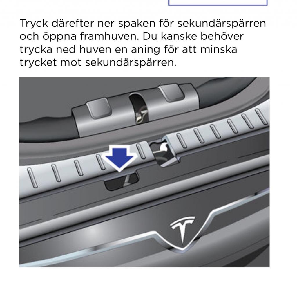

Tack för länken men den har jag redan läst. Jag tror att den är inriktad på Model S före facelift, för jag hittar ingen knapp till vänster om haken. Bifogar en bild på min Model S. Bilden är mörk, men jag hittar ingen knapp till vänster, jag har känt med handen.

Jag hade detta problemet också ett tag. Det gick att lösa genom att smörja "spärren". Workaround är ju att trycka på knappen som är beskriven på bilen. Ett tips är att trycka ner huven en aning innan man trycker så går den lätt upp.

Svårt att se på bilden men det ser faktiskt ut som att det är ett hål på vänster sida om kroken (där det skall sitta). Om jag minns rätt så sitter "knappen" långt till vänster i hålet. Man får trycka ner den relativt hårt/långt ner..
Hålet är ganska brett.. typ 5-10cm.. tyvärr lite dåligt minne då det var längesen men 3-4 fingrar fick plats.

Hej Yngve! Jag lämnade in bilen hos Tesla och det visade sig att den elektriska del som öppnar spärren (andraläget) till frunken är sönder. Den måste bytas ut.
Re: Främre bagageutrymme går ej att öppna
Servicekillen på Tesla sa att det går att öppna sekundärspärren manuellt med fingrarna i samma hål som spärren. Själv lyckades jag aldrig.

Jag hade precis samma problem med att frunken endast öppnades till första läget. (har facelift förresten)
Kunde öppna med att lirka in fingrarna för att dra bort "sekundärspärren". Den ska egentligen öppnas av "sekundärmotorn", men efter ett besök på servicecenter så konstaterades precis samma som hos Paul att sekundärmotorn lagt av.
De bytte enheten och allt var frid och fröjd.
