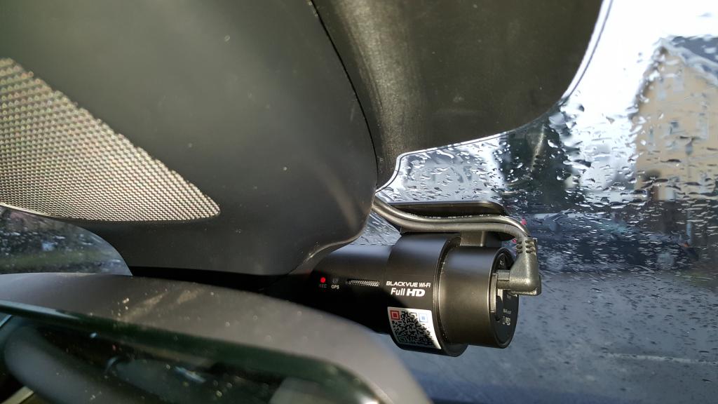

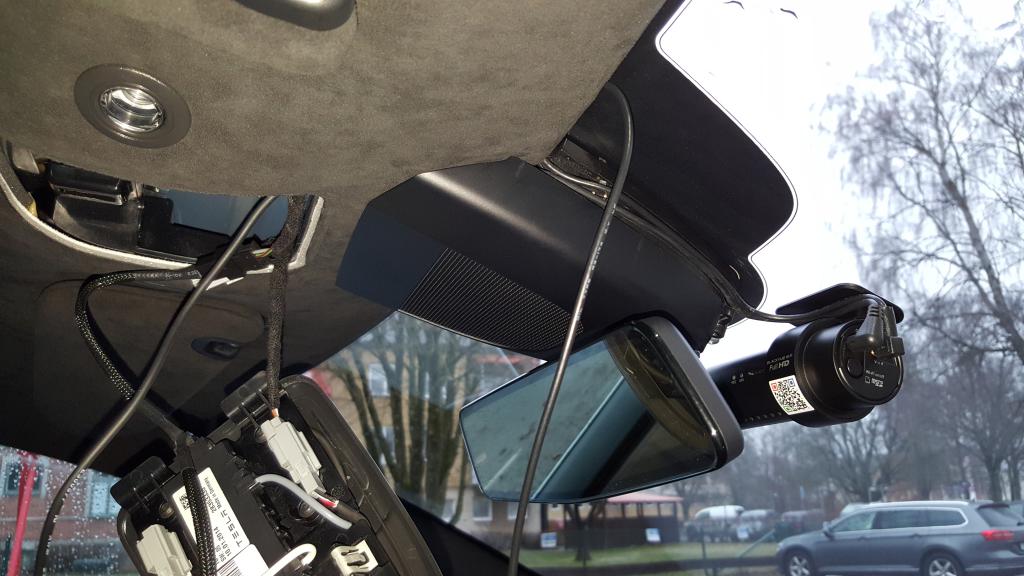

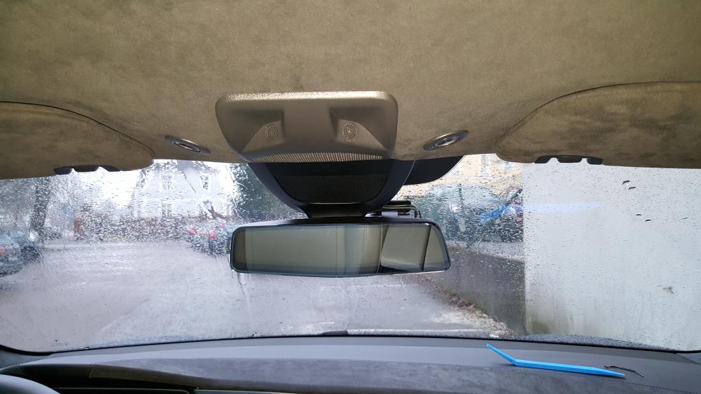

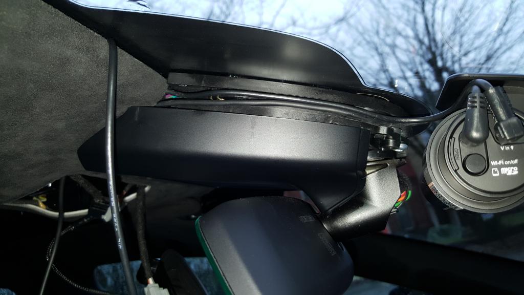

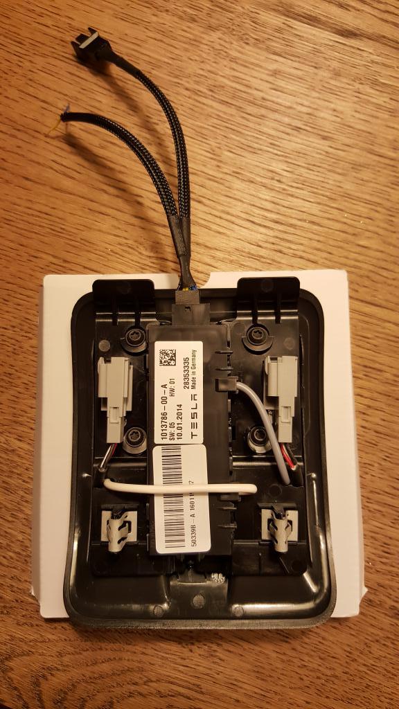

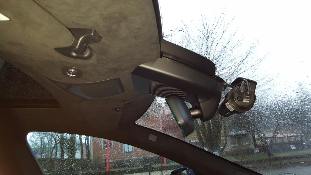

Hej Jocke,
Kul att du frågar...för denna tråd behöver verkligen uppdateras.
En bra början är att vi med största säkerhet har precis likadana bilar...också en facelift uthämtad juni 2016.
Installerade faktiskt kameran härom veckan då det äntligen fanns lite tid över.
Den där kabeln du pratar om är inkopplad ja (till vad det nu är...larm säger någon), men går att ta matning ifrån. Går att göra på olika snygga sätt.

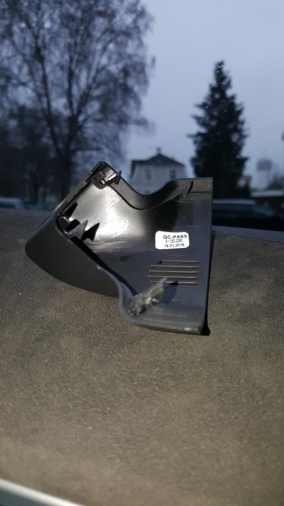

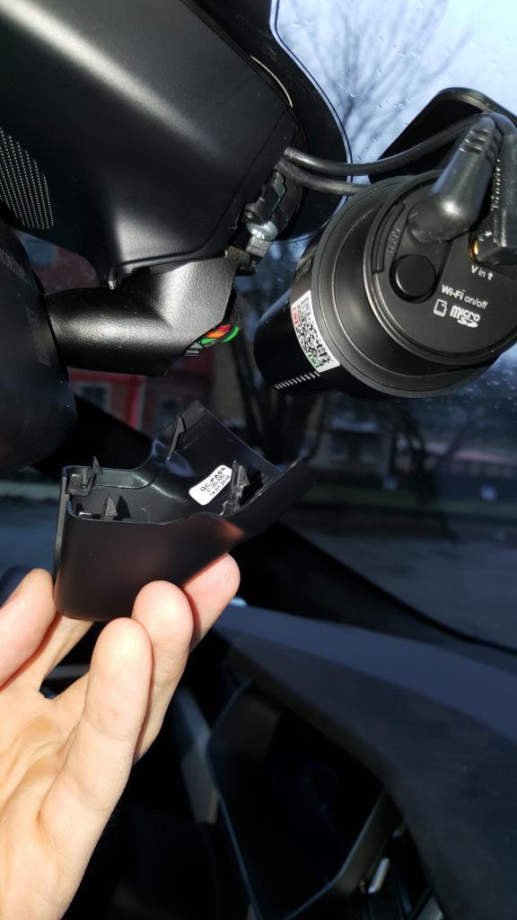

Jag köpte en skarvkabel som jag trodde hade samma kontakter. Var tvungen att modda lite...men blev bra utan att kapa någon sladd från bilen. Se bilder:
Mer bilder nedan:

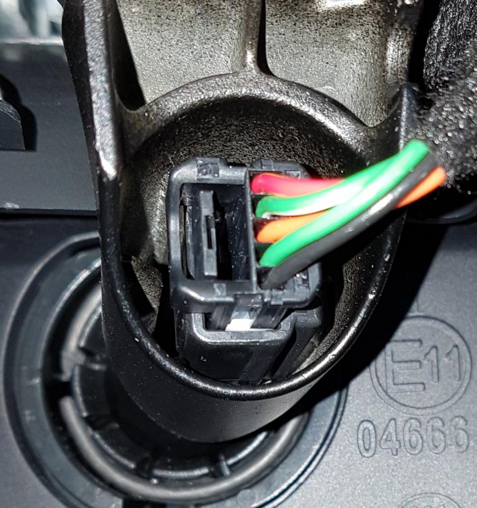

Först försökte jag sno ström från kontakten som sitter in i mitten backspegeln. Den låg på stadiga 13,9v medan bilen var "av". Men så fort bilen är "igång" så började den pendla mellan 11,6-13,8 vilket gjorde att kameran inte fungerade alls. Men, nu fungerar det.

Vilken kabel har konstant matning i backspegeln ?

Det finns en röd, grön/vit, orange, grön och svart uppifrån och ner. Den grön/vita kabeln hade konstant matning.

Dom här färgerna har jag i min. Vilken är då konstant plus? Bild
e5m1r
Ort: Värnamo
Re: Installera Blackvue 650 i en facelift - någon skillnad?
Inlägg av e5m1r »
Ingen i backspegeln ger stadig konstant ström tyvärr man får ta ström lite längre upp från belysning eller från en kontakt som är lös ( finns i vissa bilar bara )
