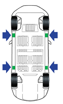

Re: Bilprovningen
kler skrev:
Hur ska den lyftas?

Re: Bilprovningen
Inlägg av Lophornis »
kler skrev:
Hur ska den lyftas?
Är dessa ställen ordentligt utmärkta under bilen? Färgade eller annat lätt sett?
Tesla Model 3 LR 2024 blå
Ioniq 28kWh (såld)
Inlägg: 9404
Re: Bilprovningen
Nej, men de skiljer sig rätt tydligt mot resten av kanten, så vet man att man letar efter lyftpunkter så missar man dem inte.

kler skrev:
Hur ska den lyftas?
Mina bilar har dem alltid lyft i hjulupphängningen eller dess subframe. Föredömligt sätt alla gånger. Det har aldrig varit ett bekymmer. Där emot en däckverkstad är ju alltid vilda western.
