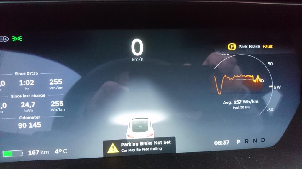

Efter 1 1/2 år med bilen fick jag varningen att P-bromsen inte längre fungerade. Kontaktade SC i Gbg som bekräftade med fjärranalys att elektriska p-bromsen kärvade och rekommenderade bärgning då man inte kunde garantera att inte bromsen låg till hela tiden.
SC mig kontakta Protector eftersom garantin gått ut och bilen är försäkrad där.
Bilen bärgades till Gbg och jag fick hyrbil, allt frid och fröjd.
Fick idag besked från SC Gbg att Protector inte tar felet som ersättningsbar skada även om bilen har maskinskadeförsäkring.
Efter de felsökt har SC kommit fram till att vänster parkeringsbroms ok har fel i elmotorn.
Dock rekommenderar SC starkt att man byter höger samtidigt så de har samma revision.
Reparationskostnad:
Felsökning: 1000:-
Arbete: 2200:-
Material: 18000:-
Totalt: 21200:-
Halva arbets- och materialkostnaden om jag bara byter vänster ok mot deras rekommendation.
Bilen är högst normalt körd med i snitt 3 bilturer per dag och således har jag tryck på P ca 1700 gånger till en kostnad av 12,50kr/P-tryckning. WTF, är detta rimligt? :(
Just nu sitter jag mellan Protector och Tesla.
Protector som säger att försäkringen inte gäller och Tesla som tycker att det inte är fabrikationsfel.
Är det någon annan som råkat ut för detta, vad är reaktion på det och vilka råd kan ni ge :?:
