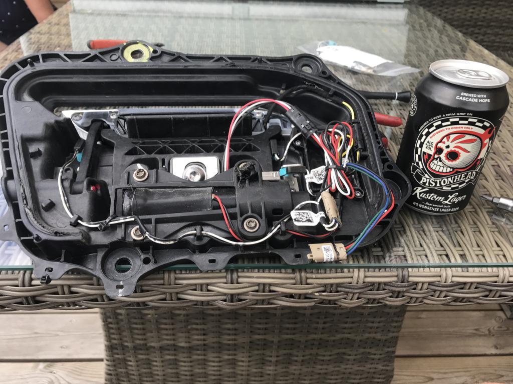

Tänkte byta switchen i förardörren mest för att det vore kul men jag får inte loss fönstret i framkant. Någon som provat?

Japp det är för att det är mindre kul att gå in på passagerarsidan eftersom det bla saknas ratt där och jag kommer inte in på förarsidan. Handtagen åker ut men sedan är den död. Brytare kostade ca 460:- sedan går det åt ca två öl för bytet så total kostnad på 490:-

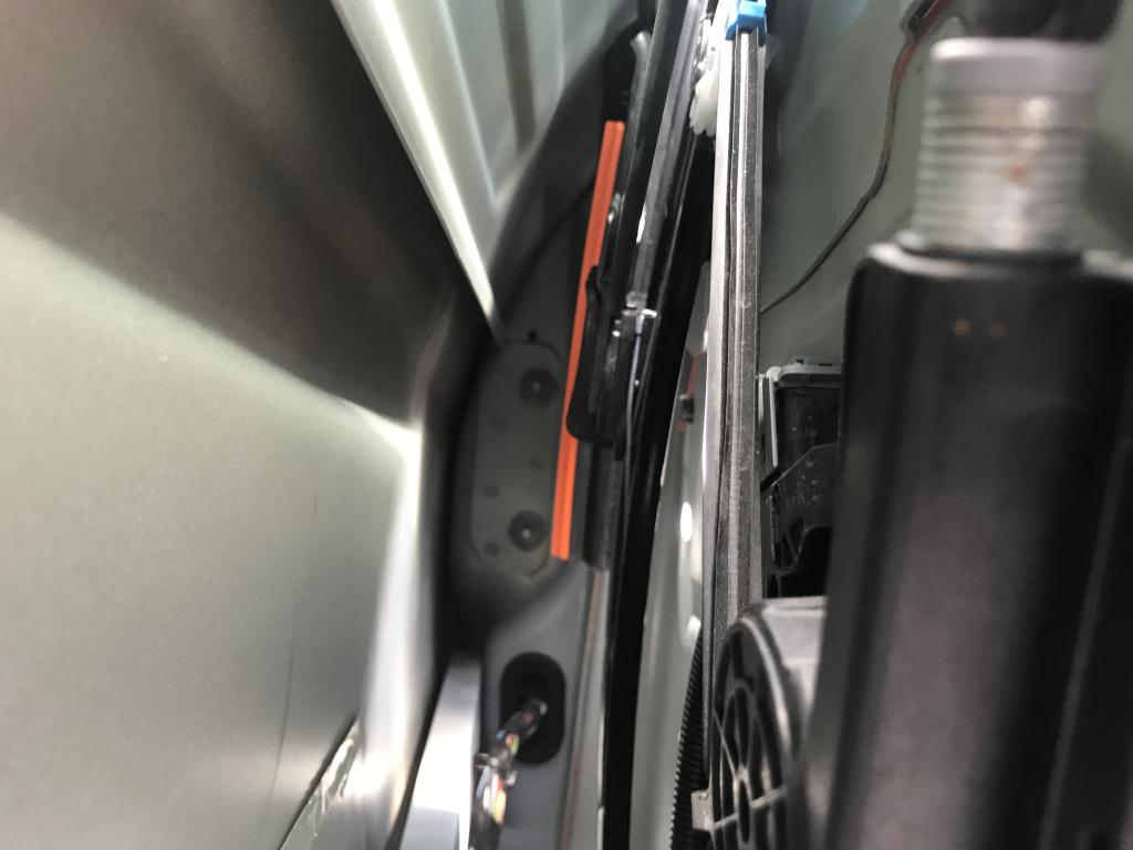

Nu är handttaget fixat och det tar ca 3 tim inte besvärligt alls bortsett från tiden det tar att hitta pluppen man ska trycka på :D

Ubdrar varför Tesla har lämnat en kabelhärva efter sig vid monteringen... beställt fel lång på kablarna kanske :shock:

Ser onekligen lite väl lång ut, sånt som kan låta illa när man spelar musik högt tex :(

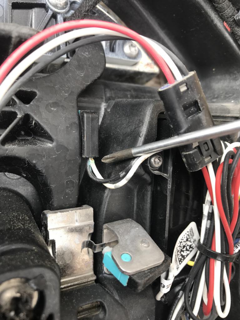

Ja det ser lite slarvigt ut med kablarna men det värsta är nog hur dom lagt kablar som rör sig tex den gula uppe till höger för LED (som pajat på höger bakdörr) och den övre av dom två microbrytarna på högersida (den som jagpekar på med mejsel och som var trasig nu) Det bryter i kabeln alldeles vid microbrytaren, detta har jag ändrat så nu håller det väl 10000 mil till

Är det så att den kabeln till microbrytaten är för kort eller bara dumt dragen som gjort att den knäckt av ?

Den är dumt dragen vatje gång handtaget åker ut vickar det i kabeln alldeles vid microbrytaren. det finns mycket plats så det är bara att lägga den och fästa på något bättre sätt

Nästan så att man borde plocka isär och rätta till det där om det är lika på min, om inte annat så blir det väl till att ljuddämpa dörrarna snart när man har "semester" (vad nu det är för nåt haha)...

Har nyss bytt ut metalldelen som också vanligen går sönder fast i passagerardörren fram. Det knepiga var som sagt att få löst hela mekanismen / modulen för handtaget och särskilt den översta skruven som är bakom rutan. Fick aldrig löst rutan i framkant utan lyckades ändå men till nästa gång är jag nyfiken på den där pluppen du hittat att trycka på för att få bort rutan?
