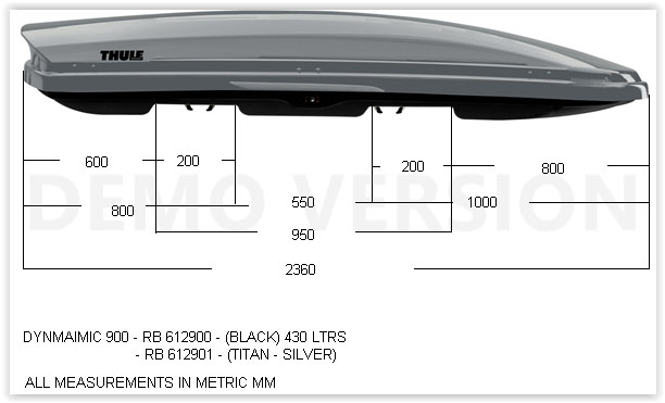

Jag har Teslas Whispbar och funderar på att köpa Thule Dynamic 900. Det som oroar mig något är att avståndet mellan takinfästningarna på bilen verkar vara ca 90 cm och lutar något. Det tillgängliga utrymmet under boxen är 95 cm och profilen på Whispbar är ca 8,5 cm bred. Det innebär att avståndet mellan framkant på främre stång och bakkant på bakre stång kanske blir för mycket så att boxen inte kommer ner. Hur ser det ut för dig? Thules Wingbar är väl något smalare?
Jag får väl sätta på räcket och mäta mer exakt. Är det någon annan som har min tänkta kombination? Thules Power-click klarar ju 80 mm bredd men deras kundtjänst säger att det kan fungera även med något mer, har någon provat med Whispbar? Annars får man väl använda T-spåret men det blir väl inte lika smidigt...

Jag har inte koll på whispbar och skillnad i bredd på själva räcket jämfört med Thule. Vet inte riktigt hur breda Thules är och är inte hemma för att kunna mäta just nu. Men avståndet mellan fram och bakräcket är inga problem, dock är det inte mycket tillgodo, därav kan man tyvärr inte skjuta boxen längre fram som jag skulle velat göra för att kunna öppna bakluckan längre. Vet inte om det funkar med T-spåret för takbox, men om man vill så funkar det säkert med en egen lösning (bara det sitter då det blir stora påfrestningar med tanke på luftmotståndet)
Jag skulle tro att det inte är några problem att sätta den boxen på Whispbar, men det är vad jag tror... :roll:

Tack för infon. Jag har kollat och det är säkert inga problem att montera på Thule Dynamic 900 med Whispbar. Men man får begränsa öppningsvinkeln på bakluckan och det bör bli ungefär lika mycket som med Thules motsvarande takräcke. En fråga, hur mycket bedömer du att du kan öppna din baklucka? T.ex. ett mått från marken till bakluckans underkant?
Ursäkta att denna fråga har hamnat i fel tråd!

Var ut och mätte lite men svårt att säga exakt hur högt jag kan öppna bakluckan då jag inte har boxen på just nu. Men ca 160-165 cm skulle jag gissa från marken till bakluckans nedersta kant. Så visst är det lite irriterande att inte kunna öppna fullt.. I fullt läge är det ca 197 cm.

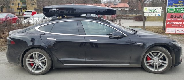

Tack så mycket Jensa. Det är nog en riktig bedömning. Jag förstår att det är väldigt irriterande. Det lutar nog åt en Packline NX215 i stället, jag tror den kan flyttas längre fram.

Ja, ser faktiskt ut så enligt denna bild jag googlade upp!
