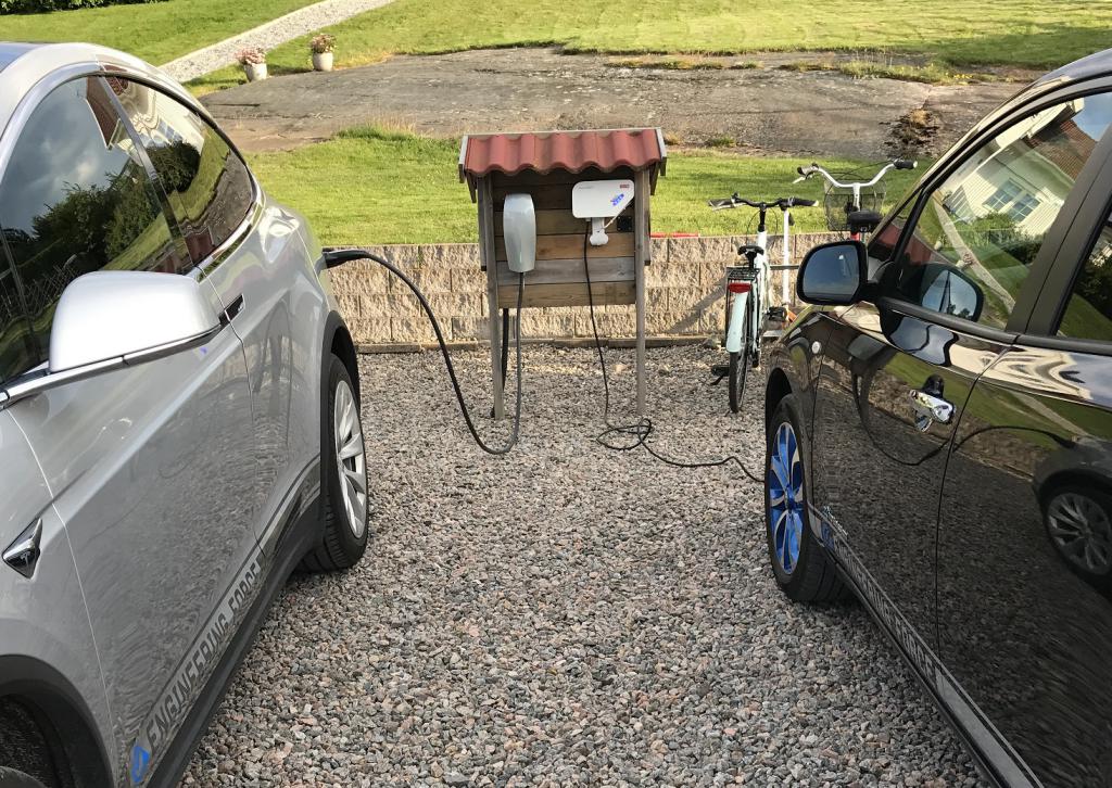

Installationen är klar och det blev riktigt bra! Har testat ett par veckor nu och är nöjd.
Tesla WC ansluten till 3-fas 16A och Leafens WB är kopplad till fas 3 med 230V/16A.
När Leafen börjar ladda bryts samtliga faser till Tesla WC med hjälp av effektvakt, kontaktor och tidrelä.
Efter 60 sekunder slås strömmen på till Tesla WC och då endast på fas 1 och fas 2.
Samma sak fast inverterat när laddningen av Leafen är klar eller bryts (detta för att åter ladda Teslan på 3 faser).
Funderar dock på att fimpa en återgång till 3-fasladdning av Teslan när Leafen är klar då jag klarar mig fint med 7 kW för vardagspendlingen.
De gånger jag varit på långresa så har Leafen stått kvar hemma och är färdigladdad när jag kommer hem så då finns det 11 kW tillgängligt.

Tjusigt!Gordon skrev:Installationen är klar och det blev riktigt bra! Har testat ett par veckor nu och är nöjd.
Får man fråga varför du lagt in en fördröjning i omkopplingen och inte bara kopplat över en fas från Teslan till LEAFen direkt?
Re: Koppla Tesla Laddbox parallellt med Leaf Laddbox
Det är inte bra att bryta en spänningssatt kontaktor, därav 60 sek fördröjning. Kan iofs säkna tiden till 5 sek men det spelar mindre roll under en nattladdning.johankettisen skrev:Får man fråga varför du lagt in en fördröjning i omkopplingen och inte bara kopplat över en fas från Teslan till LEAFen direkt?
