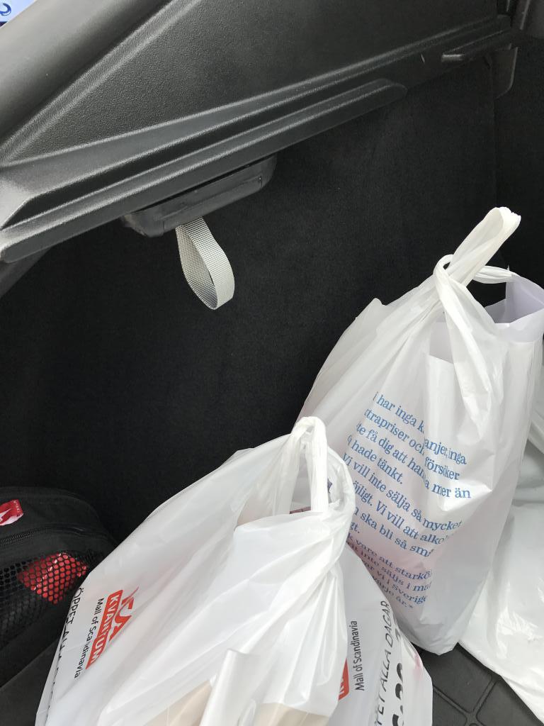

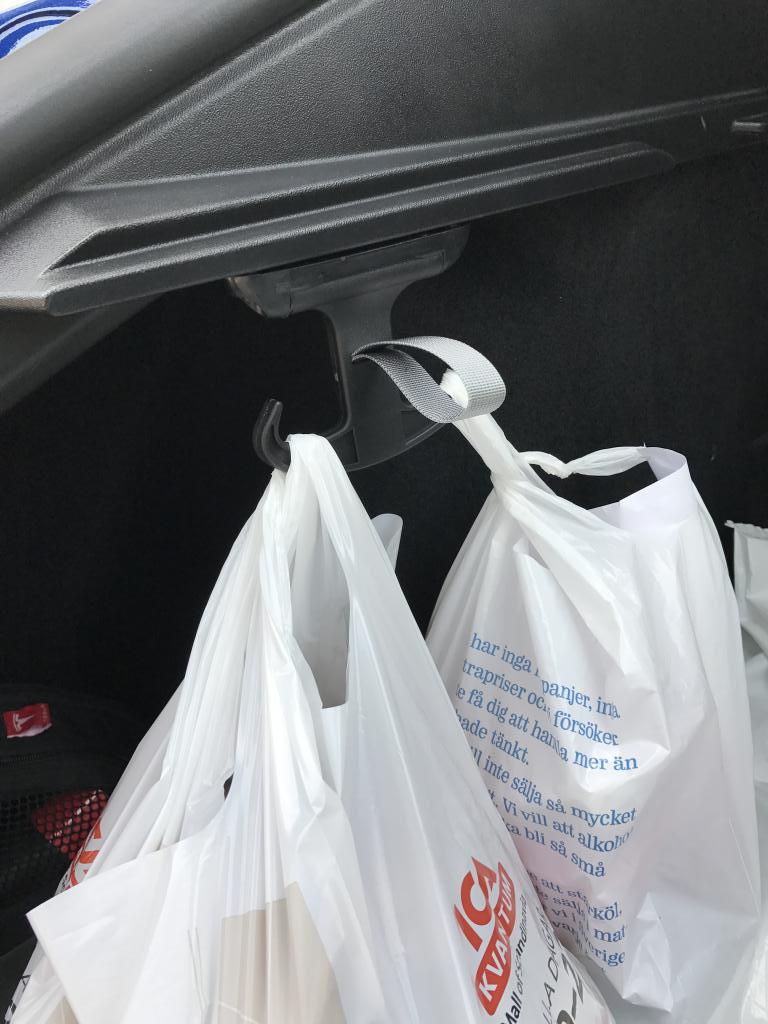

Jag saknade krokar att hänga matkassar mm på i bagageutrymmet. Efter lite googlande hittade jag följande som jag monterat i bilen. Än så länge, dvs efter en vecka, har de fungerat bra.
Krokarna har fjädrar som drar undan dem när de inte behövs.

David D
- Inlägg: 148
- Blev medlem: 19 apr 2017 09:06
- Ort: Sollentuna
Re: Bagagekrokar
I det paket jag köpte ingick skruvar och fäste. Jag lossade på hatthyllehållaren (jättelätt) och borrade sen hål där den skulle sitta. På insidan av hatthyllehållaren satte jag fästet och satte fast krokarna på undersidan med skruven in i fästet. Tog mig kanske tio minuter.

Re: Bagagekrokar
Hör av dig om du får problem så kan jag assistera. Fästet är en fjädrande metallplatta med ett gängat hål i, så man skruvar inte fast krokarna i plasten. Det känns som att det ska hålla för mycket.
