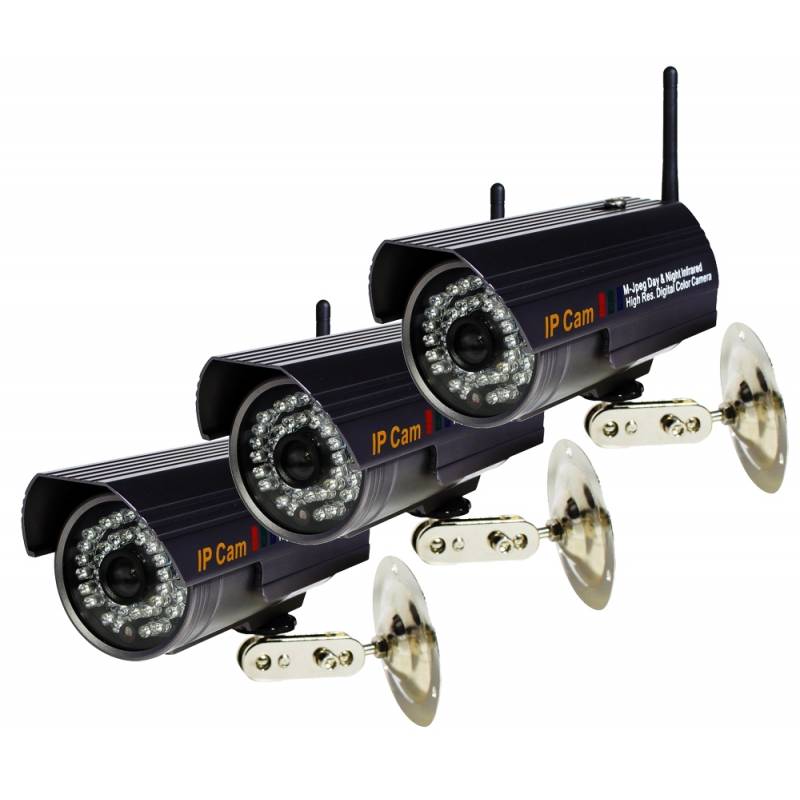

Inlägg av takarlsson »
Lite struliga att konfigurera, har minnes kort, webbserver. För tre kameror 2795.-
3st-tradlosa-ip-kameror-for-utomhusbruk-med-dag-natt-morkerseende-paketpris-ip-kamerorvl-116w-x3-490-800x800.jpg
https://www.vikinglarm.se/kameraovervak ... ?limit=100
