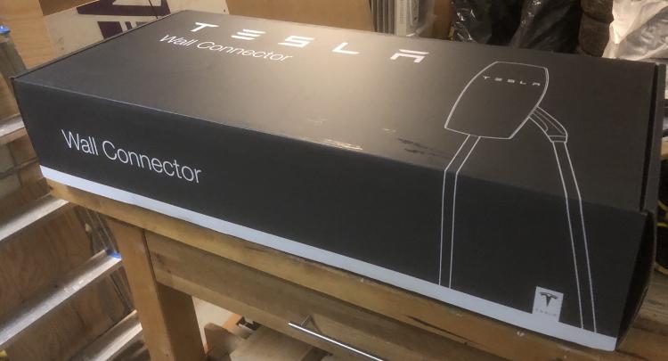

Nu räcker det med att bara ange reservationsnumret för att beställa en Wall-Charger. Så nu är det gjort, får hoppas på att det går att ordns med elektriker och laddaren levereras innan 3an kommer...

UrbanL skrev:
Nu räcker det med att bara ange reservationsnumret för att beställa en Wall-Charger...
Hämtade upp Wall-Connectorn idag, det var visst lite meckigare att fylla i arbetsordern när det var RN istället för VIN/regnummer. Men då fick jag tillfälle att titta och känna på Model3:an som stod i lobbyn. :-) Nu är det bara kvar att städa lite i garaget och ordna med elektriker...
