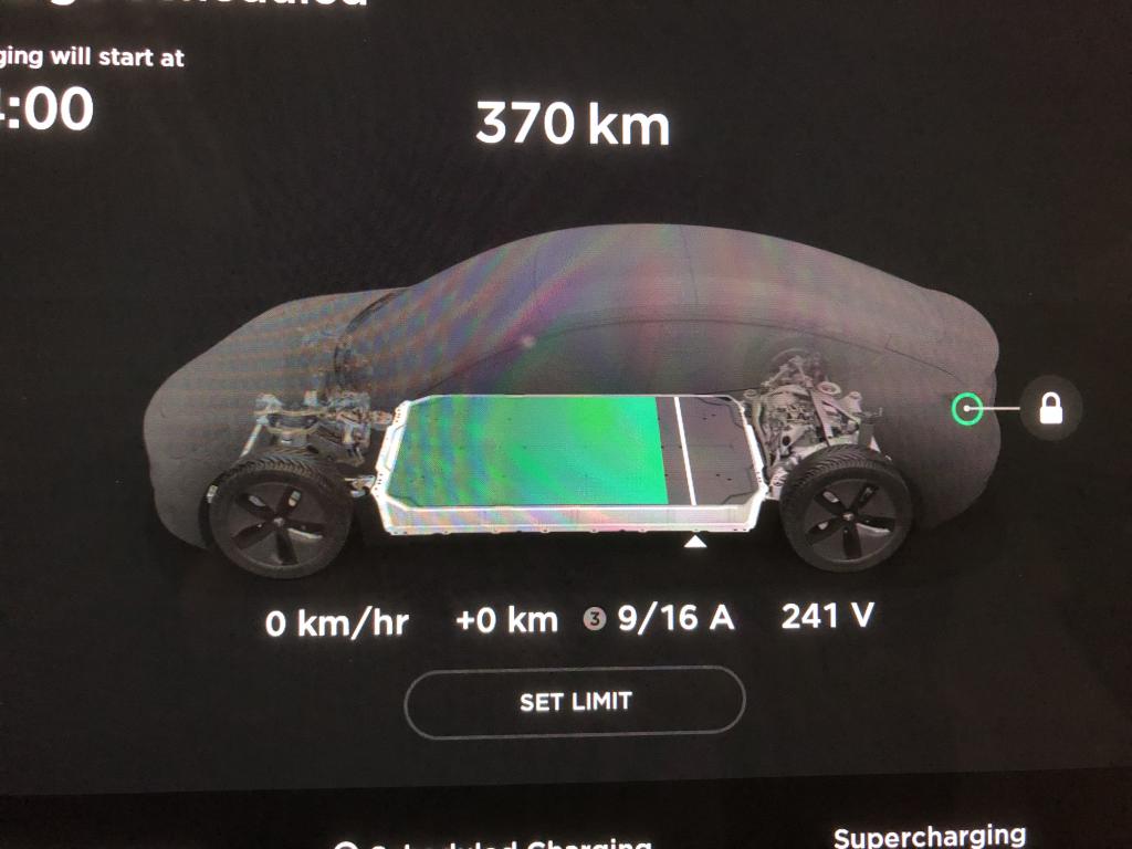

Hade samma problem. Det finns en knapp för att låsa upp kontakten på skärmen som visar laddningen.

Du trycker på pekskärmens laddningssida och trycker på hänglåset:
Med wallcharger kan du öppna bildörren och
sedan trycka på laddkabelns knapp så lysdioden lyser vit, sen kan du koppla loss sladden.
