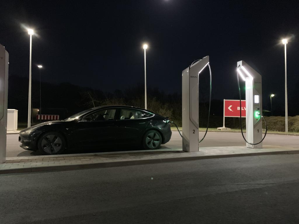

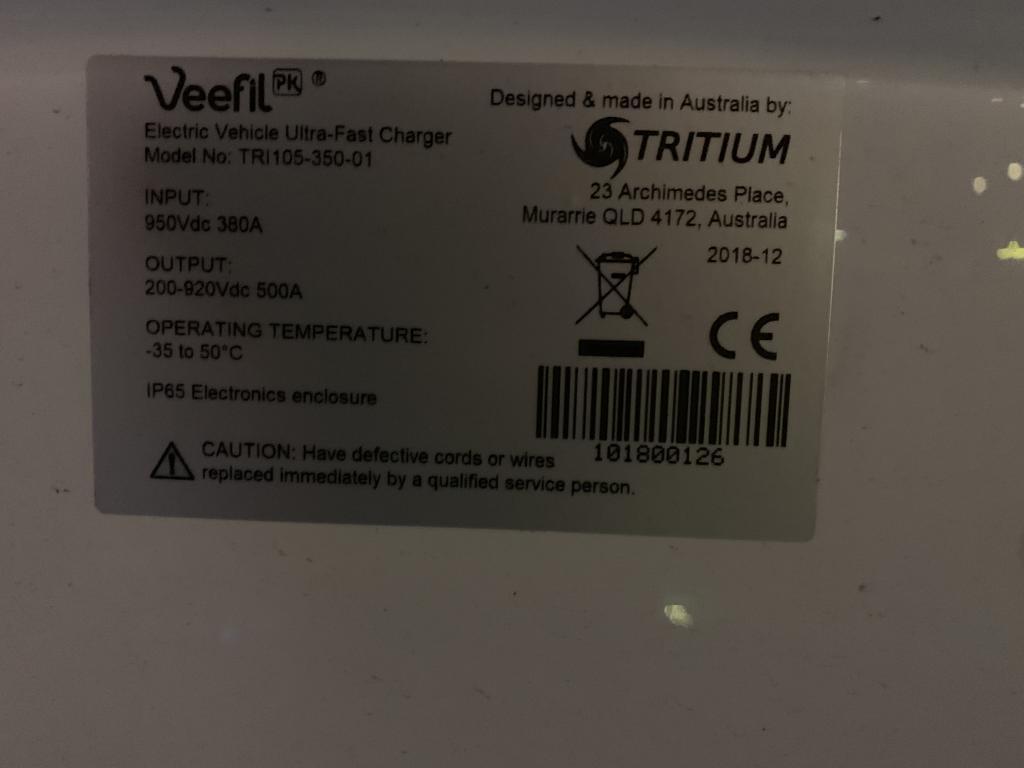

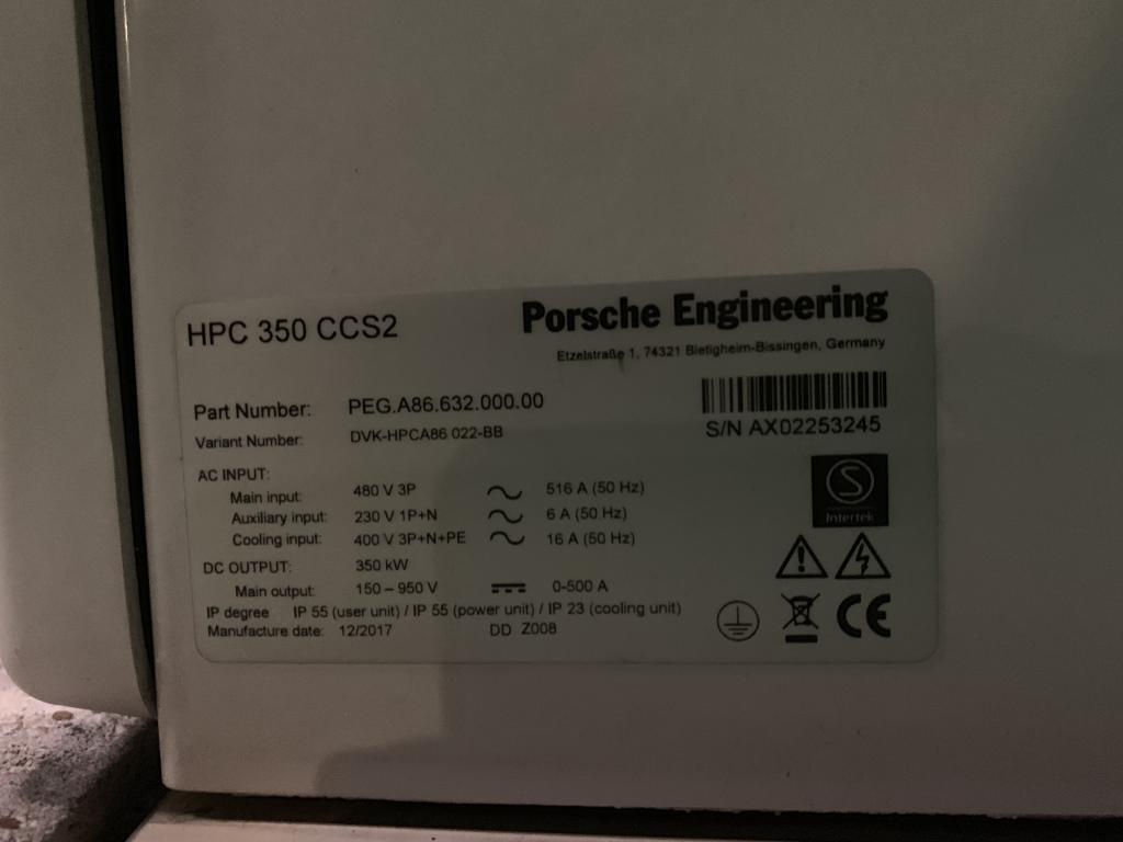

Laddade lite Ionity under min roadtrip med min M3.
Bilen verkade inte gilla Porsche Engineering laddarna. Bilen slurpa i sig 83km laddning sen tog det stopp. Testade tre gånger (240kr huff...).
Bättre resultat med Tritium laddarna. Kunde ladda upp utan problem

Hur hög effekt fick du som max?

Nej nej, tvärtom, Porsche engineering verkar inte gilla din bil.... Wonder why... :lol:

Fördelen med att ladda i en Ionity laddare mot Teslas är att man får högre effekt under en längre tid. Känns lite fuskigt... Kommer upp i 120kw (120-127kw enligt laddaren).
Kan vara så :mrgreen:

kenny skrev:
Megaman, för att besvara din fråga i Model 3-spotting-tråden gällande vilka laddare det är nere i Vintrie/Malmö.. Jag kollade inte riktigt vad som stod på lappen, men om den fysiska utformningen är en indikation så såg dom inte ut som i din bild, utan som i denna: http://teslaclubsweden.se/forum/viewtop ... 60#p325867
Kan kolla nästa jag ska dit om ingen kollar innan, det lär bli min huvudsakliga ladd-location.
Tack!
Det är Tritium laddaren, de hade jag inga problem med
