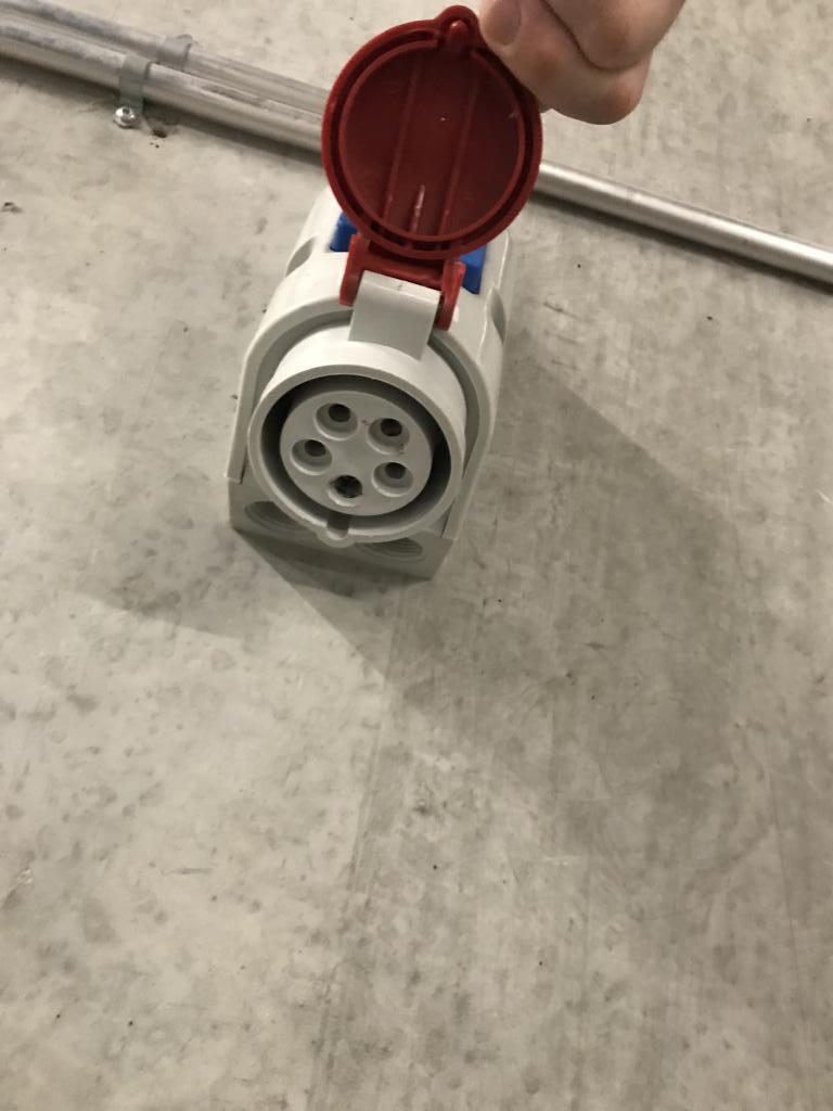

Innebär att den laddaren som jag lagt in som bild inte funkar?
Jo men du får ju ha en adapter om du ska koppla in en "vanlig" stickpropp/schuko där.

Ska du ha en adapter från 3fas CEE till medföljande "nya" UMC så ska du ha en 3FAS CEE(röd) -> 1fas CEE(blå). Typ denna https://www.wattvaktarna.se/elprodukter ... s-16a-2-m/
Då får du iaf 16A. (Att gå via schuko ger bara 13A och det är tveksamt om det är en bra långtidslösning)
Jag har köpt en beg "gammal" UMC och kan då koppla in mig direkt i röd CEE och får alltså 11kw..

Fast åt andra hållet (du har skrivit rätt, men kabeln på bilden är 1-faskontakt till 3-faskontakt).

Uttaget är på ett hotell i Danmark där jag ofta är. Så vore bra att kunna ladda lite när bilen står i hotellgaraget.

Den var ju dyr. Känns som jag får använda den vanliga kontakten som finns också, även om det väl blir ganska långsam laddning, men bättre än inget. Har också en Super charger 3 mil från hotellet i värsta fall.
