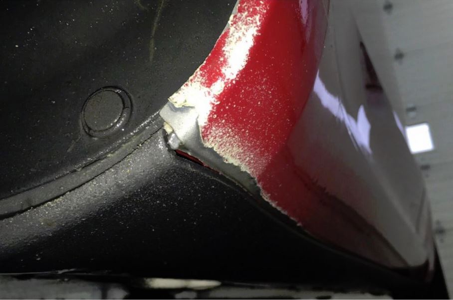

Model 3 Problem med billack
Inlägg av jassoo »
Meanwhile in Finland...

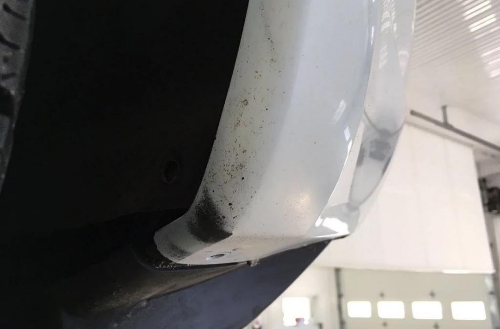

Gud vad jag är glad att jag tog vit!!

ohh.. undras om alla färgerna är lika dan eller om Svart är tunnast eller ngnting?, det var billigaste färgen med den tänkte jag

Uppfattar det som genomgående tyvärr.
Edit: Baserar inte det på någon seriösare undersökning, mer än känslan av att samtliga färger ser ut att vara representerade i trådar som https://teslaownersonline.com/threads/m ... ost-227774
Svarta verkar helt klart känsligast. De filmer och bilder jag sett på bilar som tagit stryk har alla varit svarta. Känns bra att ha folierat...
Läste en sammanställning angående Teslas alla olika lacker där man inte var säkra på om Tesla överhuvudtaget lägger klarlack på den solida svarta. Låter ju märkligt att de inte skulle göra det, men genomgången var ganska detaljerad i övrigt.
Definitivt är det ju så att den röda och vita är "multicoat", dvs i praktiken två lager (olika) vit respektive röd lack.

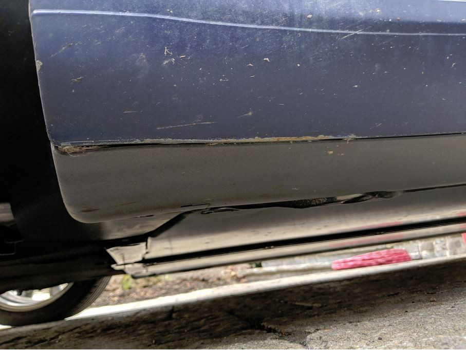

jassoo
Inlägg: 47
Blev medlem: 27 nov 2018 14:11
Ort: Tornedalen
Re: Model 3 Problem med billack
Inlägg av jassoo »

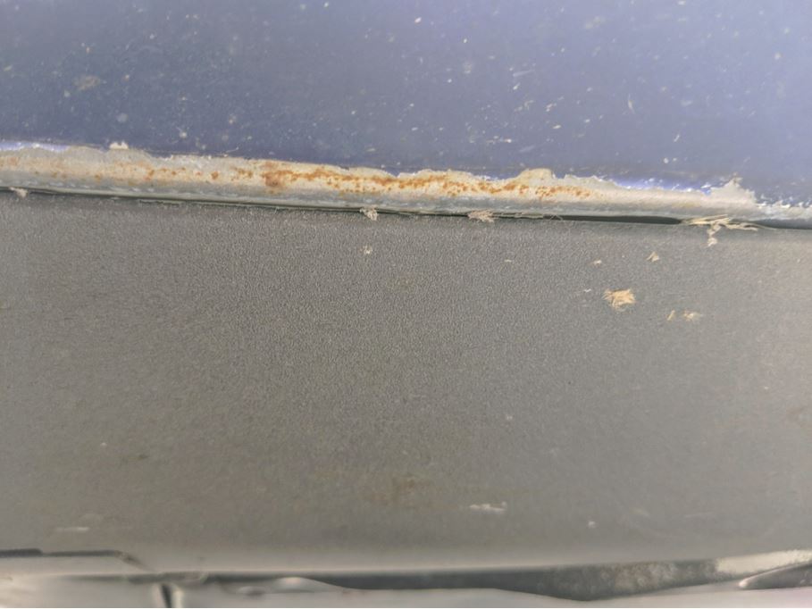

jassoo
Inlägg: 47
Ort: Tornedalen
Inlägg av jassoo »
Blå
Inlägg: 12108
Rost asså :? Känns ju bra på en så gammal bil :(

Undrar vad som hänt med den där bilen eller om den varit i en speciellt dålig batch i tillverkningen? Man kan ju också undra var han har kört någonstans för kan det verkligen bli sådär efter körning på vanliga vägar?
Jag hade inne min bil på lackbehandling hos DITEC när den var ny och snackade med personen som utförde arbetet speciellt om Teslas kvalitet på lacken. Han menade på att lacken i min Tesla och de andra Model 3 han behandlat inte stack ut på något sätt jämfört med de flesta andra bilmärken. Det fanns lite ytliga repor vid leverans, men precis allt gick att polera bort. De hittade inget annat att anmärka på och jag bad dem ändå kolla i detalj efter alla rövarhistorier man läst om på Internet.
Efter 350 mil så är åtminstone min lack i det skick man kan förvänta sig och har inget att anmärka på och upplever ingen skillnad mot någon annan tidigare bil jag ägt (både tidigare Teslor och tyskt). Nu kör jag dock inte rally på grusvägar så om det ställer till mer vet jag inte :)

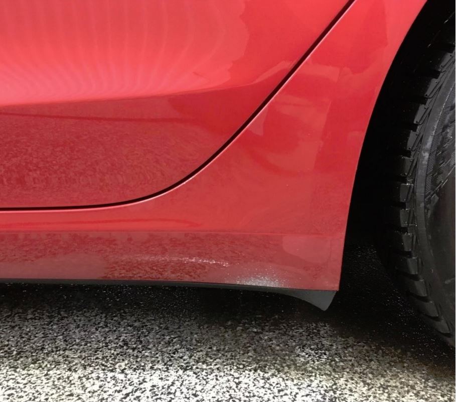

Min M3 är precis lika illa däran. Gjorde en tråd här när jag kört 100 eller om det var 200mil, då var trösklarna, skärmkanter och delar av dörrarna redan helt prickiga. Det kommer inte bli vackert efter första vintern med saltade vägar. Avvaktar och ser om det blir någon generell åtgärd från Tesla. Att själv driva ett ärende känns lönlöst.
Inlägg: 5752
Är den svart eller vad för färg har du? Någon extra behandling av lacken, ja inte för de ska behövas men intressant att veta?

chaffis75 skrev:
Japp svart och obehandlad.
