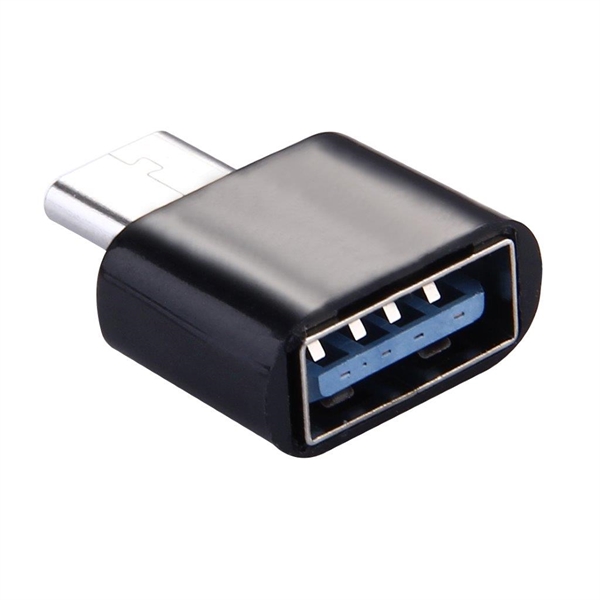

Min tanke var denna adapter
Inga kablar som hänger och passar alla telefoner ( iOS behövs app )
https://aio.lv/img/product/480340/2702473_500x500.jpg
