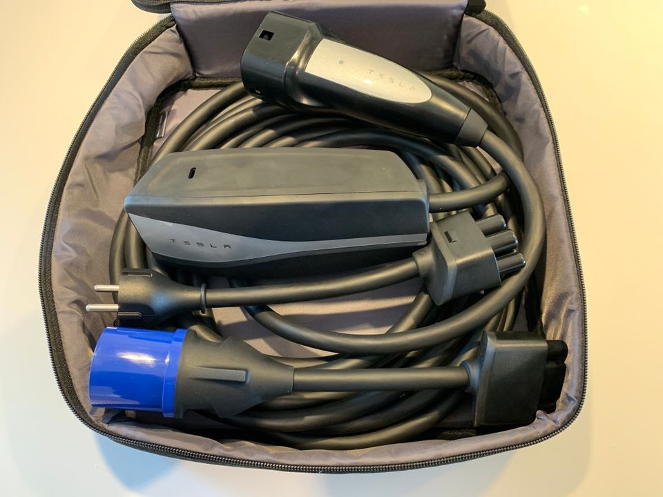

Kablar som medföljer S/X nu ger max 3.7kW med den blåa 230V 16A CEE handsken. Annars stöttar schuko pigtail 230V 13A. Vill du ladda 3-fas behöver du skaffa en Tesla wallcharger eller en UMC till S/X fram till 2018. Dessa hade 400V 16A CEE röd handske som gav 11kW i laddhastighet. Dessa UMCer går inte att köpa längre på service center utan du får försöka hitta på begmarknaden.
Se bild på vad som ingår nedan:

Tack. Vet du med säkerhet att de UMC som såldes tidigare - i mitt fall tänker jag mest på röd handske för 16A 3-fas - fungerar till nyare Model S/X?

Ja alla "gamla" UMCer fungerar ypperligt till nyare S/X och även 3. Detta är enbart en kostnadsbesparing Tesla har tagit fram nu tyvärr. Man kan tycka det är rätt märkligt att sälja en bil som stöttar 11kW alt 16.5kW men enbart skicka med en 3.7kW UMC vid leverans.
Att köpa en gammal röd adapter kommer inte fungera på de nyare UMCer om det var det du syftade på?
