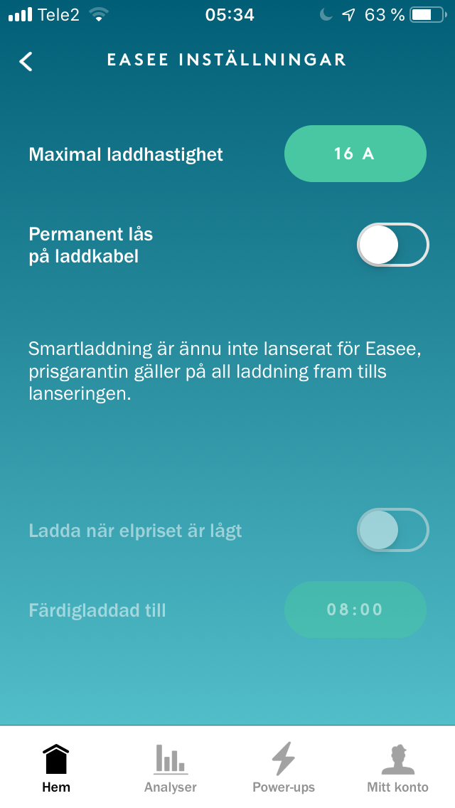

Noteras bör att tibbers laddprisoptimering fortfarande inte fungerar vilket är väldigt dåligt - detta framgår ingenstans vid köp, tvärtom framställs detta som produktens ”unique selling point”. Ser ut enligt nedan i appen - går inte ens att manuellt tidsinställa laddningar. Med förbehåll för att elektrikern installerade vår igår och jag faktiskt inte hunnit utvärdera ordentligt än.

Jag läste i en Facebook grupp att lastbalanseringen fungerar nu. Det står i appen att den inte gör det, men den går att aktivera.
