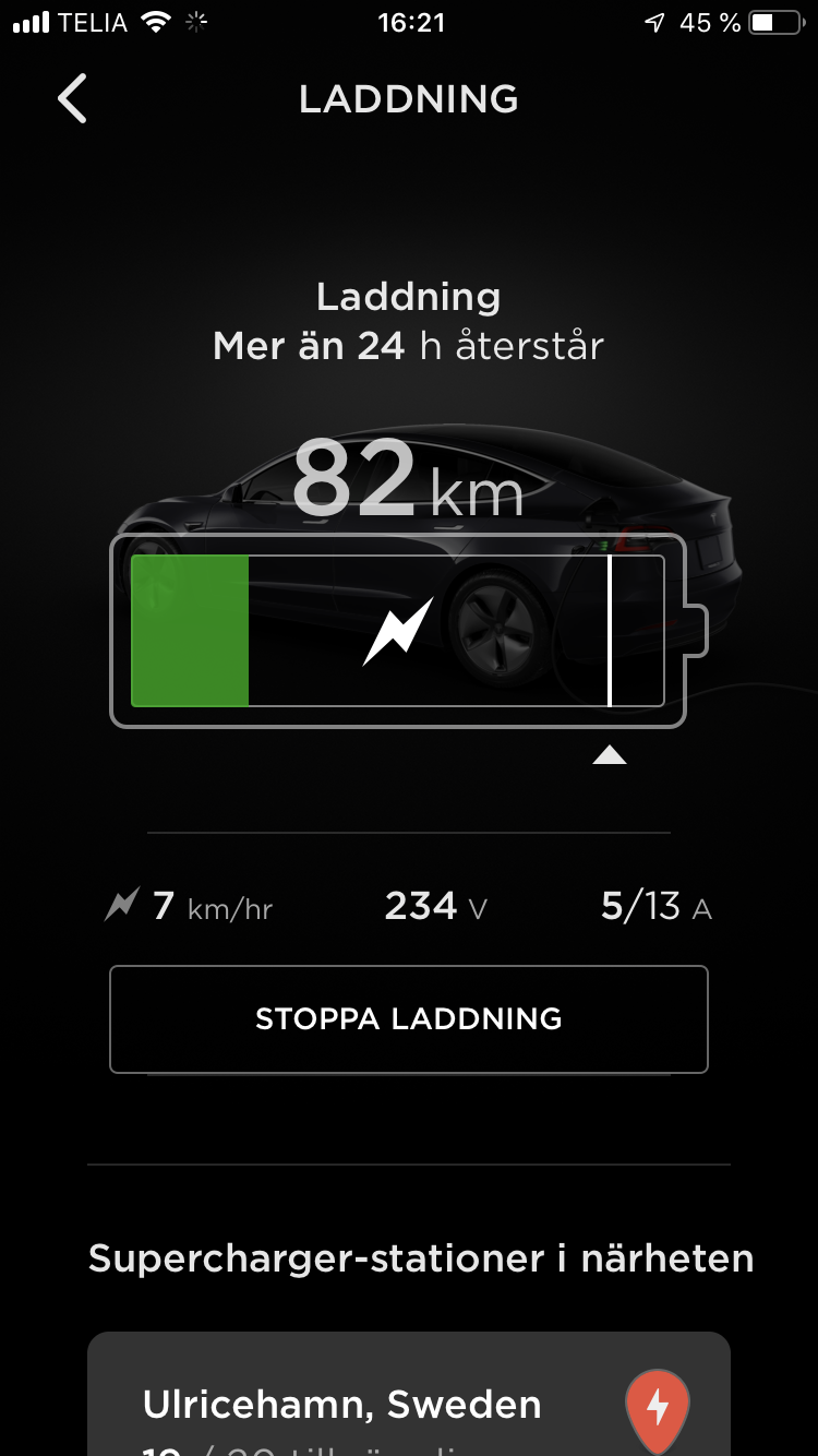

Laddar första gången hemma i garaget.
Laddar nya bilen hemma första gången.
En Model3 SR+
Har testat supercharger, det gick utmärkt.
Hemma pluggade jag i medföljande kabel i ett vanligt uttag i garaget.
Schuko eller 230v kallas dom väl.
I börjar växlade det mellan 0-4km/h.
Kändes lite klent.
Nu pendlar den mellan 7-8km/h.
Är detta normalt?
OBS: jag har ställt in 5A på laddningsstyrka eller vad det är.
Har för mig att de rekommenderade det när jag hämtade ut bilen men jag är inte säker på att jag uppfattade det rätt.
En Model3 SR+
Kändes lite klent.
Är detta normalt?

Ja det stämmer. 5A är lite väl lågt, det är knappt 1.15kW i laddstyrka om du har minimalt med spänningsfall hemma. Du kan fint ladda med 10A och kolla så inte schukokontakten blir varm. Är den fortfarande kall efter några timmars laddning är det lugnt.
En SR laddar då fullt på cirka 44h och en LR på 65h det är lite väl lång laddtid. Ställer du på 10A kan du halvera de laddtiderna jag nämnt.

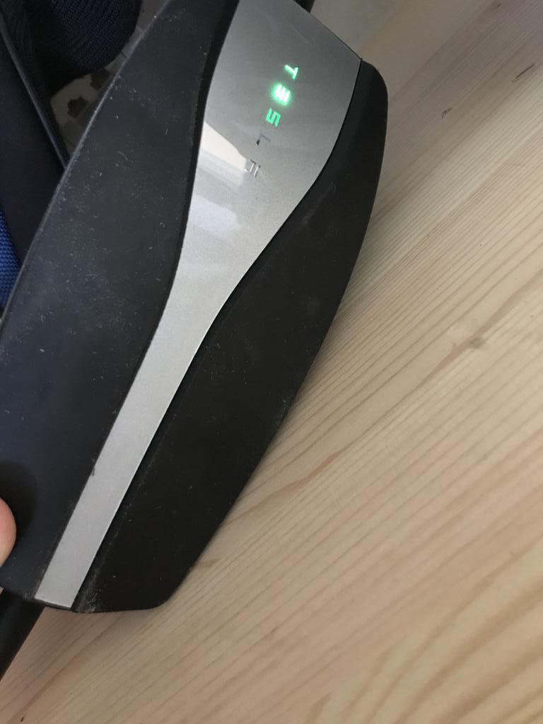

Har laddat ngt timme nu på 5a.
Känner på sladdarna, schuko-kontakten är sval.
Det är dock lite varmt på klumpen med tesla-logon som blinkar grönt.
Är det ok?
Om det är ok så testar jag väl höja till 7A kanske och sen successivt upp till 10A?
Är det ok?

10A brukar vara lugnt i de allra flesta fallen. Det är om man har riktigt risiga ledningar det kan vara läge att gå lägre.

Och ingen fara att den här blir lite varm?

Re: Laddar första gången hemma i garaget.
Nix ingen fara om den blir lite varm

Medföljande laddbox klarar av minst 13A, 16A skulle jag gissa. Det är vägguttaget som eventuellt skulle kunna vara den svaga länken om det är ett gammalt slitet uttag. Sätt ingen timmer eller grenkontakt mellan och kontrollera vägguttaget så är det mycket liten risk för några problem.ville9 skrev:Och ingen fara att den här blir lite varm?
Teslas grejer klarar sig så oroa dig inte för dem.
Du arbetar helt rätt fortsätt så uppåt så är du trygg.

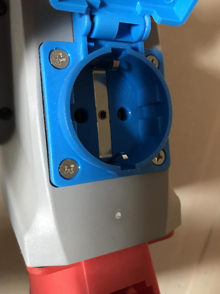

Det är ett ganska nybyggt hus och inte mkt grejer på vägen, uttagen sitter nära fasadmätarskåpet.
Men, sen har jag faktiskt ett trefasuttag i garaget med.
Har frågat tidigare om jag kan använda det men då fått höra att man måste ha en speciell sladd för det. Men då den verkar kosta 5-6tkr så är det inte aktuellt.
Men, på trefasuttaget så sitter också ett vanligt schuko-uttag.
Hur är detta jämfört med andra schuko-uttag i garaget?
Se bild.
Det blå som sitter på ett trefasuttag.
Jag skulle säga att du utan problem kan testa 13A på det uttaget som sitter på trefasuttaget. Till det uttaget ska det vara rejäla kablar, och det bör dessutom vara säkrat med 16A.
Om någon vet bättre så får ni hojta till. Men något bättre än det kan iallafall inte jag tänka mig om du vill använda den medföljande laddaren.
Ja i den där är det bara att flånga på 13A. Om inte elektrikern gjort något fel i installationen av trefasuttaget.ville9 skrev:Har testat 7A nu ett tag och det funkar bra, inte varmt alls på schuko-uttaget.
Okej, ska testa köra schuko-uttaget på trefasen.
13A borde funka alltså?
Från det blå uttaget på 3-fas ska du kunna gå upp emot 16A, åtminstone 13A ska vara lugnt. Fortsätt att bevaka lite då och då så att det inte blir varmt, om nu elektrikern klantat sig.

Timmers är gjorda för julgransbelysningar, absolut inte i närheten av 20A.Swede1 skrev:Vsr det inte nån för ca ett år sen där hela garaget brann ner (och elbilen) som hade en timer mellan uttaget och laddsladden. Inte smart, det är små kontaktytor på schuko uttagen, de är gjorda för max 20 A i en timme, sen ytterligare en liten kontaktyta med timer. Så råden att kolla så att det inte blir varmt/hett nånstans är viktiga. Verkar som säkringarna inte löser ut? Lite ljummet efter en timme är ok enligt min erfarenhet, men inte mer, inte varmt så plasten riskerar att smälta.
Det blå uttaget är konstruerat för högre effektuttag och ska klara en resistivbelastning på 16A. 10-13A kan därför vara okej.
