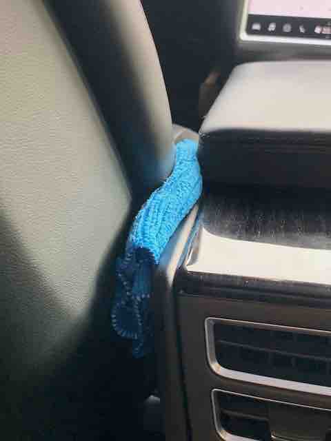

chall skrev:
np519 skrev:
Hej gott folk,
Jag har en MS från 2016 med de lite bättre sätena.
Med dessa säten följde det med en feature att de knarrar. Jag kontaktade Tesla och de smörjde in området mellan sidan på sätet och mittkonsollen. Det var där det knarrade....gnuggade mot varandra.
Det höll i ca 4 mån och sen började det igen.
Då var det dags igen..... och nu har det snart gått 4 månader igen.
Undrar om jag själv kan köpa detta fett....smörja in själv är ingen match.
Har ni förslag?
Med vänlig hälsning
NP
Haha, precis samma lösning som jag har, fast min handuk är brun :D
#Oppfinnarn went Electric 2015-10-02.... Blå Model S 70D samt ytterligare en Modell S 75D inköpt 2018-09-28 ... och efter mer än 32000 mil med elbil, varför bara ha två Tesla Model S... när man kan ha tre, så det blev en Model S AWD 2023-12-22 :) ....
