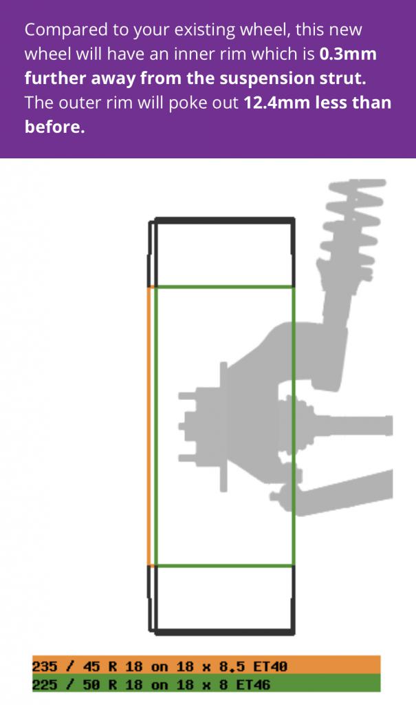

Jag har valt 225/50 på 18”-fälgar, men har gått ned till 8” bredd på fälgen. Dessutom har fälgarna ET 46, så i princip flyttar hela breddminskningen in däcket i hjulhuset.
Smalare däck för vinterbruk, mindre blästringsrisk när det är nysandat. Stämmer mina gissningar kan det nog bli bra.
