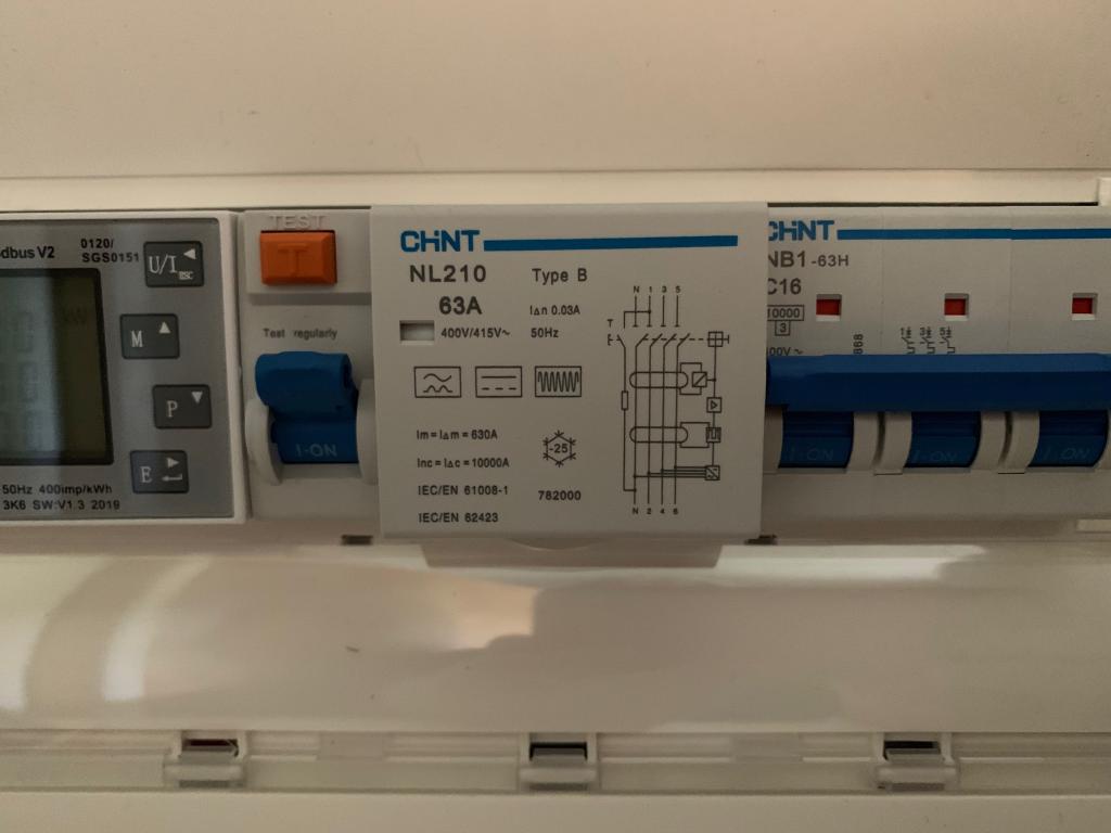

Datasheet: https://chint.co.uk/wp-content/uploads/ ... L210-2.pdf
På schemat som finns på brytaren ser man de olika detektorerna (någon som kan symbolerna får gärna förklara vilken som är vilken, men jag tror den understa är likströmsdetektionen och den översta växelströmsdetektionen).
