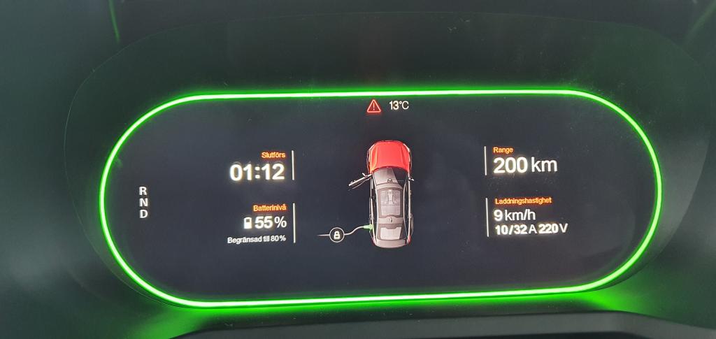

Provade nu och Tesla UMC funkar även till PS2. Dock så går den bara upp till 10A men Teslan klarade 13A.
Jag provade med min 1-fas UMC (från min M3) och ladda en PS2. Det funkade att ladda med 13A.

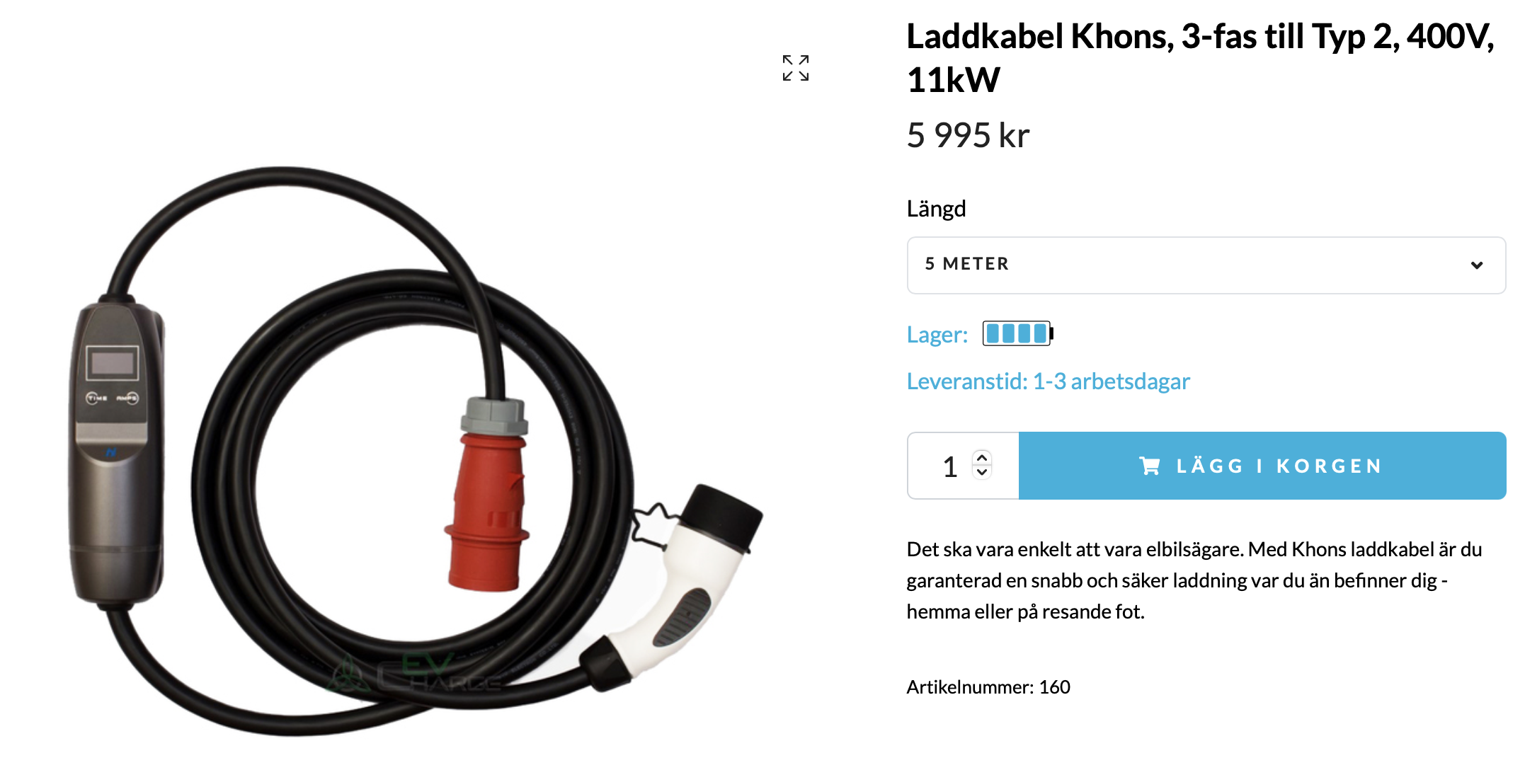

Nja, det beror på. Har du CCS/DC-snabbladdning i bilen så har jag förstått att det sitter 3-fas ombordladdare också.
Saknar du CCS/DC-laddning så är det förmodligen 1-fas ja.
Jag har testat min norska UMC och den funkar inte med BMW'n men har däremot laddat mycket med en sådan här och det funkar kalas:
https://evconnect.se/products/typ-2-tre ... 6-16a-11kw

Jag hade hellre gått på en sådan här portabel EVSE, som inte har någon "klump" eller låda mitt på kabeln.
Finns dessutom varianter med en Tesla-knapp inbyggd i handtaget (precis som Teslas UMC, fast bättre). Vilket kan vara fint om ni vill använda till både er BMW och er Tesla (men är inte nödvändigt, och bara till nytta för Tesla).
Man kan på alla dessa Metron EVSE även ställa ner laddeffekten med en knapp på handtaget. Normalt enklare för Tesla att sätta detta i bilens skärm, men kanske bra för BMW (och andra elbilar) om den inte har funktion för detta. Är inte på alla ställen som man kan blåsa på med full effekt, och hemma vill man inte alltid riskera att blåsa huvudsäkringarna när man laddar andra bilar, eller har ett högt effektuttag i fastighetens övriga förbrukare.
https://evconnect.se/collections/portab ... 0366374919
https://eauto.si/metron-shop/product/pc ... a-3-phase/
